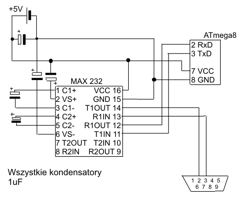

UART na ATmega8 - dlaczego transmisja nie działa?
01 Wrz 2006 19:57 2572 6
  • #1 2977670
    #2 2977781
    lbugiera
    Posty: 348
    Pomógł: 45
    Ocena: 5
    Co najmniej 3 błędy popełniłeś. Pierwwszy to włączasz przerwanie Uart Data Register Empty, a nie wstawisz chociaz reti pod wektor obslugi tego przerwania. Tu na pewno program się wykracza i nie wiadomo co procesor zrobi, najprawdopodobniej RESET. Drugi to włączenie sterowania sprzętowego. Co prawda w przypadku odbierania to nie ma znaczenia, ale w przypadku wysyłania owszem, poniewaz jeśli linia CTS znajdzie się w stanie niekatywnym to PC nic nie wyśle.
    3 bład to to, że powinieneś wpisac do UBRRL = 51. Patrz nota AVR'a. Są tam odpowiednie tabelki przy rozdziale USART. Do UBRRH nic nie musisz wpisywać.
    Poza tym ściągnij sobie Realterm. Ma pare upierdliwych bug'ów, ale za to mnóstwo przydatnych funkcji.
    Jeśli uruchamiasz uC na wewnętrznym oscylatorze to może byc problem z dzialaniem uarta, poniewaz wew osc ma tolerancje +-3% a uart dopuszcza 1%. Wtedy moga dochodzić śmieci. Spróbuj w takim wypadku wysyłac bajt 0xC0. Jeśli w takim przypadku przychodzi on dobrze, ale Relaterm zapala kontrolke ERROR, to znaczy, że są problemy z dokłądnościa oscylatora.
    Nie sprawdzałem dokłądnie podłączeń do max'a ale w pdfie któregoś producenta powinieneś znaleźć schemat. Ale przy zasilaniu max'a dawaj raczej 100uF i 100n. On stosunkowo mocno "sieje", szczególnie na wąskich i długich ścieżkach zasilających.

    skrzyp_ napisał:
    Dziękuje bardzo - działa. Zastanawia mnie jedno - w swoim programie używam funkcji
    sbis UCSRA, UDRE
    czyli skip if bit in register is set
    w przypadku UDRE przez ustawienie rozumie sie przypisanie 0. Z tego wynika że sbis nie sprawdza czy jest tam jedynka, ale sprawdza czy jest na swój sposób ustawiony (w niektórych rejestrach może to być 0, w niektórych 1). Czy dobrze rozumuje?
    bit UDRE jest równy jeden, jeśli uart moża przyjąć następny bajt do wysłania. Czyli także po resecie jest równy 1. Jak wsadzisz bajt to się zamienia na 0. (dokładniej - to na samym początku dopiero po wlozeniu dwoch bajtow bedzie rowny 0 ze względu na buforowanie)
