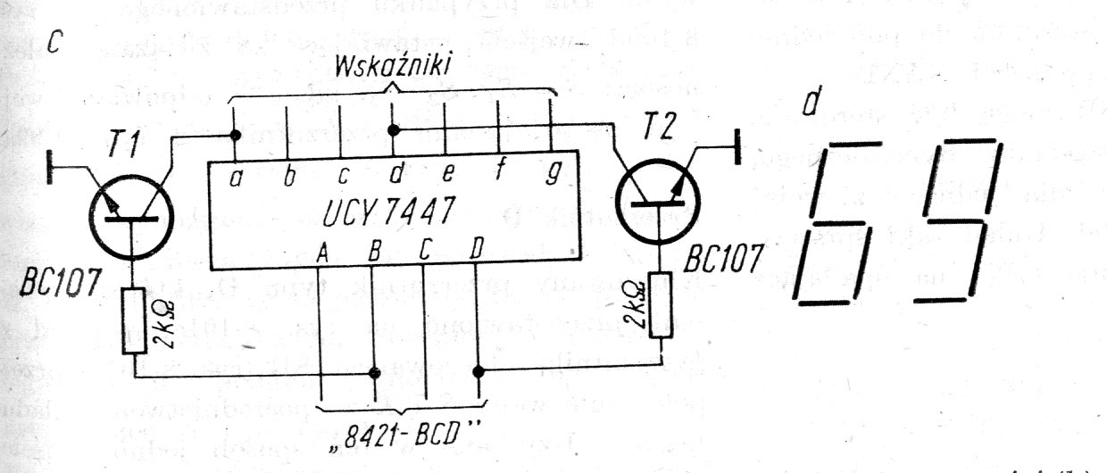

    Pamietam ze używając układu 7447, jak chcialo sie zeby szóstka miala "daszek" a dziewiątka podstawkę, należało połączyć odpowiednie miejsce dwie odpowiednie bramki.
    Bardzo bym prosił o informacje jakie bramki i gdzie?

    Te bramki to inwertery, mozesz tez uzyc kombinacji i zrobic je np z NAND'a.

    Ok dwa zwykłe NOTy jeszcze tylko gdzie?

    z B(1) na A(13)
    i z D(6) na d(10)

    Jedna brama z "C" BCD do segmentu "a" wyświetlacza,
    a druga z "D" BCD do segmentu "d" wyświetlacza.

    Jak napisałem dobrze to nie pisz takich głupot. Ciekawe jak z wejścia C na "a" to przy 0100 nad czwórką będziesz miał daszek.

    Oczywiście z "B" BCD na "a" wyświetlacza.

    A ja coś takiego znalazłem:
    • Jak uzyskać pełne cyfry 6 i 9 na układzie 7447? Połączenie bramek? 7447.jpg (73.95 KB) Musisz być zalogowany, aby pobrać ten załącznik.

    Jako ciekawostkę dla zainteresowanych podam jeszcze, że są dostępne 74'247 (z czymśtam w środku- chuba "LS") i one mają już poprawione cyferki !!! 8) :!:
