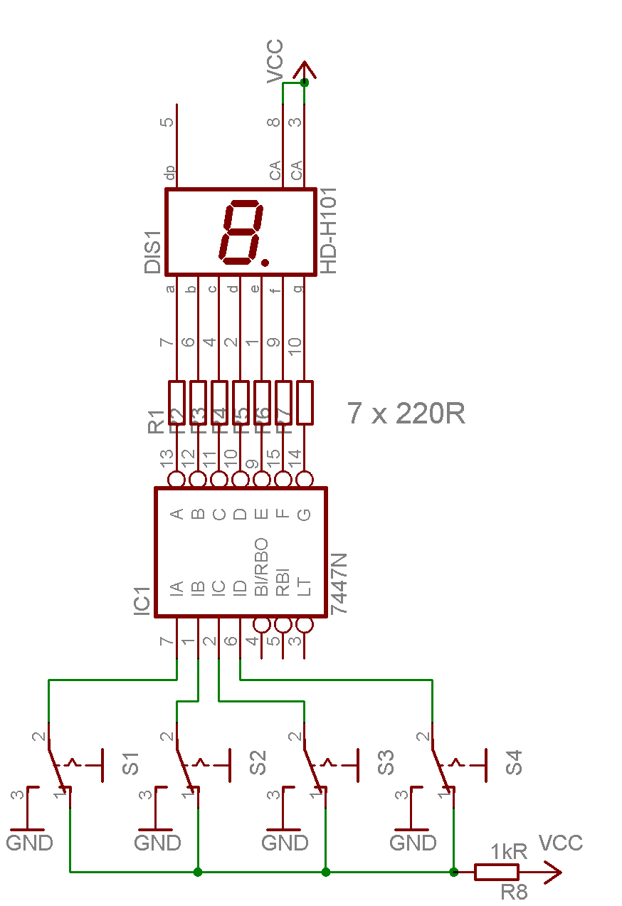

    Poszukuję schematu układu sterującego 1 wyświetlaczem 7 segmentowym od 0 do 9(na układzie 7447).Przeliczanie liczb binarnych na rzeczywiste(4 włączniki suwakowe).Z góry dzięki za pomoc

    Nie wiem, czy interesuje Cię tylko schemat, czy chcesz budować taki układ, więc na schemacie są też wartości elementów.
    Wyświetlacz ze wspólną anodą, rezystor 1kΩ można pominąć, choć nie jest to zalecane.

    witam !! a może zrób to w prostszy sposób - weź płytkę uniwersalną , wlutuj podstawki , przełączniki i te kilka połączeń zrób za pomocą zworek . projektowanie płytki pod ten schemat to trochę bez sensu . a jeżeli musisz zrobić to na płytce to lepiej zainstaluj jakiś program ( na eagle ) i naucz się projektować - przyda się na przyszłość . pozdrawiam !!

    Koniecznie na układzie 7447 i wyświetlaczu 7-segmentowym led , od 0-9 oraz 4 włączniki.Muszę zrobić taki układzik od podstaw tzn.od płytki włącznie i potrzebuje wszystkie materiały związane z właśnie takim układem.Z góry dzięki
