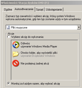

    Witam, mam króciutkie pytanie. Wkładam do napędu płyty samobotujące i nic. Nie ma samostartu. Gdzie go ewentualnie włączyć. W panelu sterowania ani przy CD ani przy DVD takiej opcji nie ma. Płyta się wczyta, zmieni się ikona i koniec wszystko stoi aż kliknę. Pomóżcie. Potrzebne szczególnie przy instalce np płyty głównej czy karty graficznej itp. Lub chociażby jakiejkolwiek płyty z samostartem

    Napisz jaki masz system.
    Jak XP:
    Mój komputer>>>PPM na ikonie napędu>>>autoodtwarzanie

    No i najechałem na ikonę napędu i na Autoodtwarzanie. Ale tam mam do wyboru dwie opcje 1. Wybierz akcję do wykonania 2. Monituj za każdym razem aby wybrać akcję . No i co wybrać bo wybrałem raz to a drugi raz tamto i nic. Ikona napędu się zmienia i nic żadnego autostartu.

    Sądzę że miał na myśli :
    "Prawy przycisk myszy "
    Jak włączyć autostart płyt CD/DVD w systemie Windows?

    Zgadza się to właśnie miałem na myśli, ale zrobiłem dokładnie jak tu jest wyżej i nic. Nadal płyty nie botują same. Patrzyłem u syna ma tak samo ale u niego botują. Dlaczego więc u mnie nie ? No i przede wszystkim nic nie monituje , tak jak jest zaznaczone.

    Witam, być może jest wyłączone w rejestrze: "HKEY_LOCAL_MACHINE\SYSTEM\CurrentControlSet\Services\Cdrom" wartość "AutoRun" (0 - Wył, 1 - Wł).

    Drogi Krzysztofie, serdeczne dzięki, co prawda wartość 1 była jak piszesz, ale wszedłem na adres strony która podałeś i na jej podstawie okazało się że zamiast 95 było b5 i jak to zmieniłem płyty botują . Serdeczne dzięki za wszystko. Nie wiem co podmieniło rejestr ale już jest OK.
