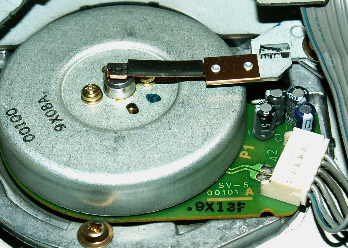

    Czy na tym zdjęciu, jest na pewno silnik od 5100?

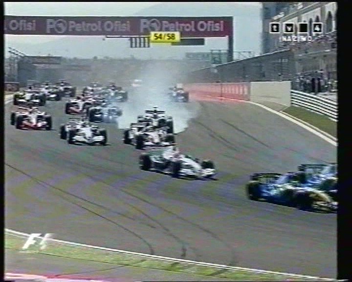

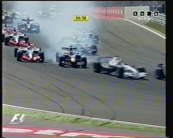

    Te paski nie są poziome tylko pionowe i falują
    Postaram się jakoś uchwycić je na zdjęciu żeby to pokazać

    Co do pytania czy to napewno silnik z 5100
    Tak jest to 100% magnetowid Sanyo 5100EE dokładnie

    To jest zdjęcie silnika "Drum motor" a kol. WojtekU dobrze radzi na początek wymienić kond. elektr. na "Capstain motor"

    Jeśli to ten srebrny kondensatorek - to prosiłbym o podanie jego wartości nie jestem aż tak biegły w tym - ze zdjęciem fakt mój błąd :(
    Wiem, że ten kondensator jest na 25V ale nie wiem jaka jest jego pojemność

    Tak, to jest ten kondensator, w oryginale 10uF/25V SMD, ale możesz zastosować "normalny" o tych samych parametrach.

    :) i po kłopocie - wymieniłem ten kondensatorek - problem znikł tylko miałem na 63V ale to żadnej różnicy nie robi
    Dziękuję za okazaną pomoc i wyrozumiałość i jeszcze raz przepraszam za wpadkę z tym silnikiem
