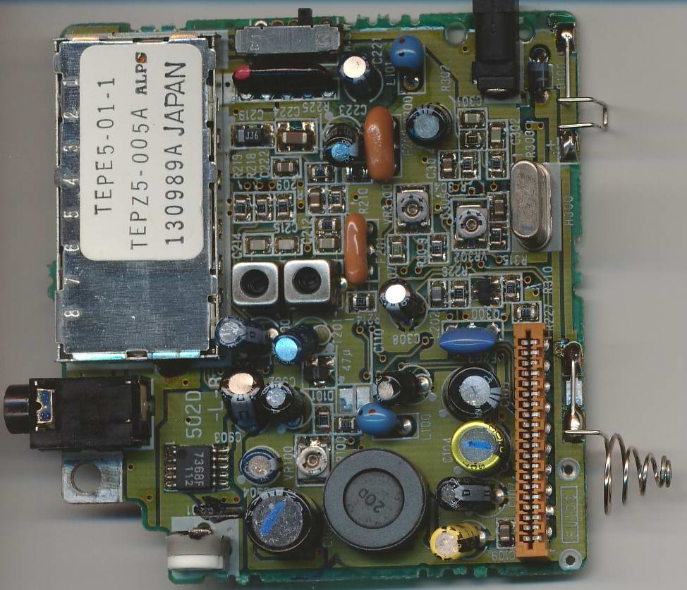

    Witam i proszę o pomoc. Dostałem telewizorek CASIO TV-470 z niemiec ale niestety trzeba go przestroić. Na codzień mam do czynienia z telefonami a na telewizorach zabardzo się nieznam. Proszę o zaznaczenie na fotce gdzie podłączyć fonię.

    O ile pamiętam ten egzemplarz, możesz mieć problem. Zadnej płytki nie zamontujesz z braku miejsca. Jasnobrązowe filtry SFE6,5MHz i CDA6,5MHz powinieneś dać radę bardzo płasko dolutować od spodu do analogicznych (tylko opisanych jako 5,5), chyba że zrezygnujesz z fonii oryg. i je po prostu wymienisz. Natomiast czarny, pięcionóżkowy filtr SAW - przy przełączniku, oryginalnie tłumiący - niestety - nasze pasmo fonii, trzeba wymienić na inny, przenoszący pasma BG i DK. Ponieważ był tam egzemplarz opisany 38,0 MHz (mało u nas spotykany) miałem problem. Niestety nie pamiętam już, co zamontowałem.

    Miejsce na fonie mam tylko niewiem gdzie ją podpiąć. Miałem kiedyś taki przestrojony i miał podpiętą fonię z tyłu w eleganckim pudełeczku. Mam zamiar zrobić tosamo.
    Faktycznie SAW ma oznaczene 38.9Z Czym go zastąpić?? bo chyba zrezygnuję z zewnęcznego pudełeczka.

    Czyli wystarczy wymienić te dwa jasnobrązowe filtry na 6.5 i pwinnabyć fonia tak??

    Jeżeli nie przeszkadza panu płytka na zewnątrz odbiornika to nie powinno być problemu trzeba zakupić płytkę foni równoległej i tak podłączyć
    IF płytki foni na falę powieżchniowa to jest ten element czarny 5 pinowy pod nogę nr 1 zaznaczoną kolorem czerwonym
    Out foni podłanczamy pod filtr SFE 5,5MHz dalej zasilanie 5 lub 12V w zależności jakie napięcie występuje w odbiorniku i na jakie jest przystosowana płytka foni i zostaje do podłączenia masa odbiornika z masą modułu foni.
    Powodzenia.

    Pierwsze wymienię filtry na SFE6,5MHz i CDA6,5MHz jeśli to nie da efektu to założę fonię równoległą. Dam znać w poniedziałek o efektach pracy.

    ja kiedyś przestrajałem takie cudo i wymieniłem tylko filtry 5,5 na nasze 6,5 i okazało się, że to wystarczy. Dzwięk śmiga aż miło.

    Niestety w tym przypadku wymiana filtrów nie pomogła fonia jest ale bardzo licha. Czy wie ktoś czym zastąpić pięcionóżkowy filtr SAW ma oznaczene 38.9Z.

    Witam .. takim samym filtrem fali powierzchniowej tylko na f=38,0MHz.Wiele firm je sprzedaje.
