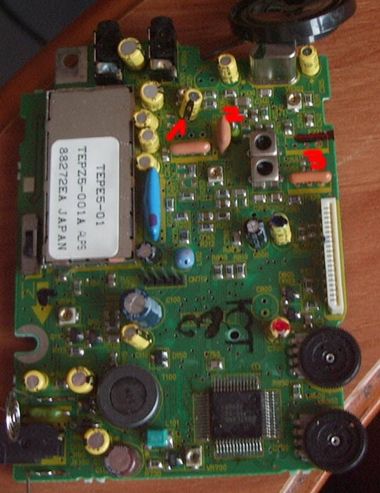

    Zabralem sie za przestrajanie i napotkalem problem - w srodku sa az 3 filtry 5,5mhz i nie bardzo wiem ktory zmienic na 6,5.

    Witam. Proszę na początek wymienić CDA i SFE . Jeżeli nie będzie dżwięku to koniecznie wym. filtr SAW - 5 nóżkowy( znajduje się na wyj. głowicy). Na końcu wymieniamy filtr pułapkę T , choć bez wyminy tego filtru głos powinien być dobry.

    filtr Saw to wiem ktory - jak dobrze mysle to ten niebieski na plytce ale CDA i SFE to nie mam pojecia o co chodzi. A na jaki wymienic filtr SAW - teraz na tym co jest widnieje napis 38,9Z

    Jak 38,9Z to jest dobrze.
    Tak jak kolega kttd49 radzi, wymień CDA i SFE (na filtrach powinno być napisane który jest który).Przestrajałem ostatnio taki telewizorek, ale nie pamiętam które to są teraz.
    W moim przypadku trzeba było wymienić jeszcze filtr SAW (był tam 38,0Z).
    Na trzecim filtrze będzie napisane T5,5 ale jego nie wymieniałem, bo bez tego i tak działało dobrze.

    Witam. Filtry SAW o częstotliwości pośredniej wizji 38,9 MHz i standarcie D/K + B/G to: OFWK 2950M , -2951 ,-2955 ,-2962 . -3258, oraz FT389 , -3895, -3896

    Jedna uwaga: przestrajając trafiłem na identyczny z wyglądu i rozmiaru SAW 38,9Z z demontażu jakiegoś odbiornika TV. Standardowe OFWK295x, czy to Epcos-a, czy Siemensa nie bardzo chciały się mieścić (tam naprawdę nie ma miejsca :|)
    Chyba, że tam naprawdę jest 38,0Z, a nie 38,9Z to już niestety trzeba wymieniać. Jeżeli jest zamocowany 38,9Z to istnieje bardzo duże prawdopodobieństwo, że przepuszcza i B/G i D/K.
    Proponuję zatem zmienić najpierw filtry z 5,5 na 6,5MHz i sprawdzić.

    Ok, czyli najpierw wymnienie 3 filtry na 6,5mhz i dam znac co sie dzieje

    wymienilem 3 filtry z 5,5mhz na 6,5 mhz i dzwiek sie pojawil, ale na niektorych programach slychac prócz dzwieku cos takiego jak brum sieciowy. Nie wiem czy to dalej kwestia przestrojenie czy to po prostu takiej jakisci jest ten TV. A wy co o tym sadzicie?
