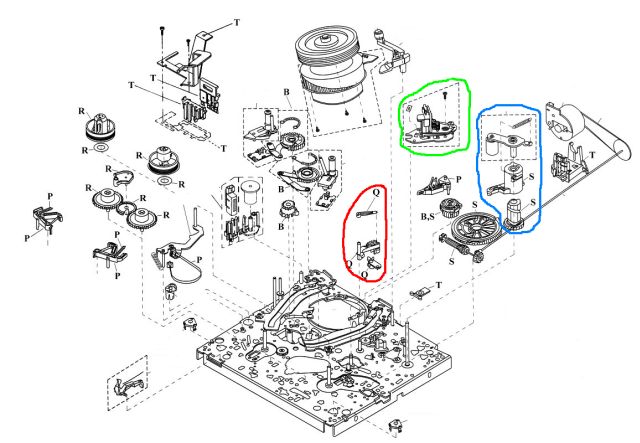

    Znalazłem w internecie zdjęcie mechaniki.
    Jak taśma już "wchodzi" do kasety to gnie dolną część taśmy. I którą część muszę wymienić, zamalowaną na czerwono, niebiesko czy zielono. Bo w tej okolicy mi zagina.
    I jeszcze jeden problem. Jak gra kaseta to po jakimś czasie głos jest taki bardzo przyśpieszony(tylko słychać łik, czy jak to nazwać) i potem normalnie. I po jakimś czasie(2-3min.) znowu taki głos i znowu normalnie. To jest coś jeszcze innego czy to te gięcie taśmy to powoduje...?

    Ja bym się przyjrzał temu w czerwieni. Chociaż jeżeli jest źle pochylony
    zespół głowic (w zieleni) to może taśmę zsuwać w dół a element za nim
    wygina brzeg taśmy.

    Nic nie kręć !!!
    Wymień łożyska ślizgowe wałka capstana i gumowy wałek dociskowy.
    Zakreślone na niebiesko

    należało by też sprawdzić działanie hamulca P jak jest za lużny albo nie ma go wcale to efekt może być podobny . to co jest na czerwono jak po wykonaniu pley taśma jest dobrze ułożona to bym nie ruszał głowica zakreślona na zielono to samo , jak po wykonaniu pley jest dobrze to nie ruszam ale podstawa to co napisał kilega mirko66b jak rolka i łożyska dobre to sprawdzam hamulec .oczywiście cały tor taśmy musi być czysty bez czarnych resztek taśmy
