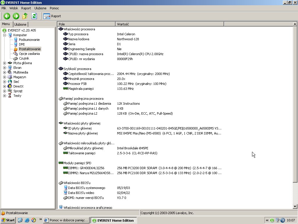

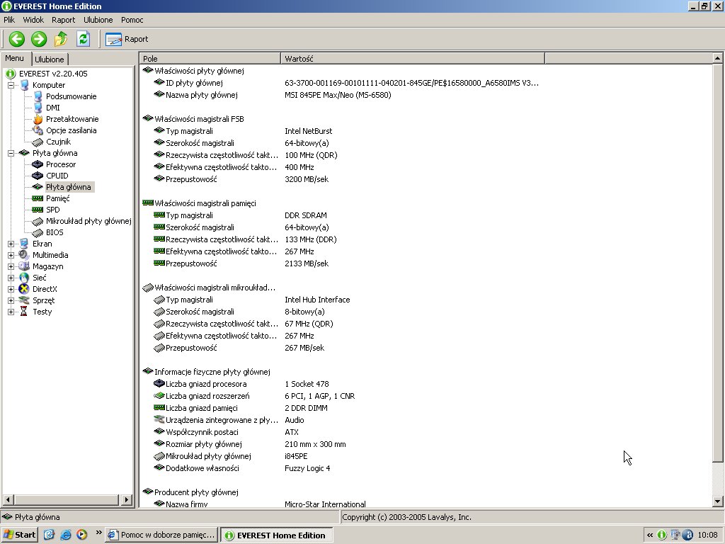

    Jaką masz płyte główną i procesor, dokładnie ? - nie ma Celeronów na 400 Mhż , są na 100 i 133 MHz ?

    Przecież wszystko się zgadza - masz procesor na szynie FSB=100 MHz, mnożnik 20, czyli 20x100=2000 MHz (2GHz). To co jest na drugiej fotce, magistrala Intel NetBurst 100 MHz (QDR), efektywnie 400 Mhz - to jest wewnętrzna magistrala w CPU służaca między innymi do przesyłania danych pomiędzy poszczególnymi modułami w procesorze.
    "QDR - Ang. Quad Data Rate, skrót oznaczający, że przepustowość magistrali lub pamięci jest czterokrotnie większa, niż wynikałoby to z jej częstotliwości pracy, w stosunku do magistrali używane jest także określenie Quad Pumped Bus."
    Pozdr. :D
    kolega Lzep troszkę pokręcił: to QDR (magistrala rzeczywista) wynosi 100 a FSB (magistrala efektywna) - 400

    Na zworkach w komputerze nastawione jest FSB-266MHz. Jak dam więcej (płyta ma max 333) to już nie rusza. Te FSB jest dla Ramu czy proca?
    te zworki są do FSB ramu (aktualnie masz 266 i tak piszesz i tak jest napisane w Evereście), a komp nie wstaje jak przestawisz na 333 bo twoje Elixiry nie wytrzymują
    a co tracisz?? wydajność pamięci, wszystko przez wolniejszy odczyt i zapis

    Wychodzi na to ,że AMD Sempron 2200+ był znacznie wydajniejszy od tego Celka, bo działał naprawdę na 333MHz...
    Fakt że Sempron jest wydajniejszy, ale nie działa na szynie 333 tylko 166 MHz.
    A Twoja płyta obsługuje :
    Supports two 184-pin DDR200/DDR266/DDR333 DIMMs
    Czyli oficjalnie pamięci max do DDR333 - oczywiście DDR400 będzie też chodzić (masz przecież taką) ale czy to 333 czy 400 i tak będą chodzić na 266.
    Niestety tak jest w wielu płytach - mam w pracy Cel.D 2.66 GHz (20x133) i pamięci DDR400, ale chodzą tylko na 333 - czyli zasada jest taka : FSB+33 -> 100+33=133 -> DDR266, u mnie 133+33=166 -> DDR333.
    Pozdr. :D

    Platon
    Posty: 9185
    Pomógł: 744
    Ocena: 169
    Pozdr. :|
    Jeżeli mówimy o czestotliowści 400Mhz to każdy średnio domyślny będzie wiedział, ze chodzi o częstotliwośc efektywną. Analogicznie dla 100Mhz - o rzeczywistą.
    Po prostu mędrkujesz.
    Znowu mędrkujesz. Magistrala wewnątrz procesora sa róznej prędkości i szerokości. FSB o której mowa w wątku służy do komunikacji procesora ze światem zewnętrznym. Ma 100Mhz czestotliowści rzeczywistej, ale dokonuje 4 przesłan w jednym takcie (dlatego QDR). A mówi sie ze "ma 400MHz" - bo taki to jest to odpowiednik "zwyklej magistrali" z jednym przesłaniem na takt.
    Użytkownik lee_per to sprostował, ale dalej nie dajesz sobie wytłumaczyć, że jesteś w błędzie. Nie wiem po co używasz określen "magistrala zewnętrzna i wewnętrzna" skoro rozmawiamy o FSB - to jest magistrala zewnętrzna.
    alpika - Celeron 2000Mhz o którym piszesz ma magistrala 100/133Mhz, ale jest to magistrala QDR - dokonuje 4 przesłan na takt. Więc jest ~4 razy szybsza niż te magistrala 100/133MHz w Pentium III o których piszesz - bo tam odbywało sie tylko jedno przesłanie na takt.
    Procesory AMD - Sempron o którym piszesz ma magistrale 166Mhz i dokonuje 2 przesłan na takt (DDR). Czyli efektywne taktowanie można określic na 333Mhz.
    Co do twojej plyty. Magistrala jest 100Mhz, ale pamięc DDR pracuje na 133Mhz (rzeczywiste; a jest to DDR więc 266Mhz efektywne.)
    Masz pamięci 133(266MHzDDR) i 200 (PC3200 , 400Mhz DDR). Ta wolniejsza pracuje zgodnie z nominalnym takotwaniem, a ta szybsza pracuje wolniej niż może - i wszystko jest OK.
    Jeżeli przestawisz magistrale na 166Mhz (333DDR) to pradwdopodobnie pamięc 133Mhz (266) nie wytrzymuje zbyt wysokiego taktowania. Pamieć 400Mhz PC3200 dalej pracuje pomożej swoich max możliwości, wieć raczej nie powoduje problemów.
    Być może to nie pamięc jest problemem (bo może dac sie ją podkręcic do 166Mhz=333HHzDDR - zwiększając w razie potrzeby napięcie pamięci RAM), ale procesor który nie wytrzymuje takiego taktowania - też można podwyższyć napięcie.
