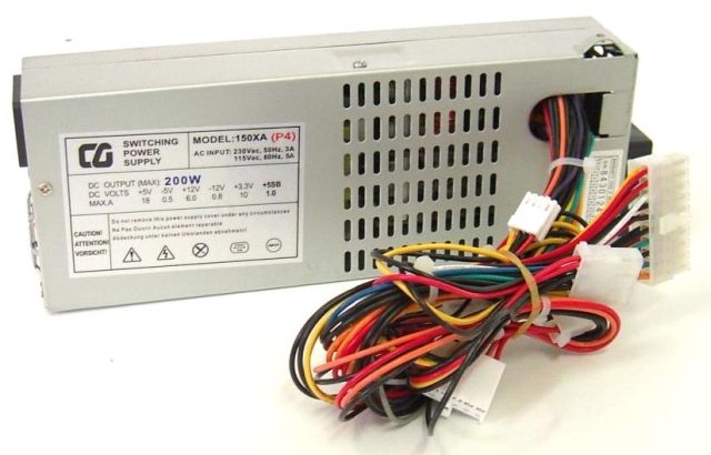

    obudowa mATX-slim, plyta mATX pod P4 ze zintegrowanym mozliwie wszystkim, ale bez grafiki (35W), P4 1,7GHz (65W), GF-MX460(30W), 2kosci RAMu(20W), dodatkowa karta sieciowa PCI(5W), 1xHDD(20W), 1xCD-RW(20W), drobne peryferia na USB(5W), wentylatory(5W)
    problem:
    zasilacz 200W :/
    Z zasady nie lubie przekraczac 75% oferowanej mocy zasilacza a tu niestety w ostroznych szacunkach doszedl do granic teoretycznych mozliwosci i to jeszcze bez liczenia podzialu na poszczegolne napiecia.
    Zasadniczy problem z tym sprzetem to jego rozmiar. Tzn taki ma byc, ale jest on naprawde maly. Zasilacz ma rozmiar 60x80x120mm i niestety chociaz chcialbym zainwestowac w jakis dobry to znalezienie czegos pasujacego rozmiarami jest praktycznie niemozliwe.
    W ostateczenosci w wolne miejsce na FDD i drugie HDD da rade wcisnac drugi miniaturowy zasilacz, na allegro znalazlem jakies Fortrony 145W, tyle tylko ze nie podoba mi sie pomysl laczenia dwoch zasilaczy (drugi ewentualnie mialby byc pod HDD,CD,wentylatory, wiem ze masy trzeba by polaczyc).
    Czego oczekuje w odpowiedziach:
    - Nakierowania na miejsce gdzie moglbym kupic zasilacz tych rozmiarow, ale jakis lepszy
    - Sprawdzenia czy dobrze oszacowalem moc elementow (nie jestem pewien plyty, ramu i grafiki, CD dziala przez caly czas uzywania komputera)
    - Oceny zasilacza fabrycznego (jest to firma ATON, model EPS-200ATX), duzo o nim powiedziec sie nie da bo jest tak upakowany ze nic praktycznie nie widac. Tyle ile sie dalo zobaczyc bez rozlutowywania prostopadle ustawionej plytki: uklad WT751002, 3 transoptory, elektrolity na wejsciu to 2szt 560uF/200V 85* (:/), tranzystory (itp): SR2040, MBR4045PT,W3K402, W31349; 2x trafo, kondensatory na wyjsciu zwykle 105*, radiatory=powyginana aluminiowa blaszka, jakis niezidentyfikowany uklad w obudowie DIL8.
    Sprzet do tej pory pracowal z Duronem900, napiecia byly w normie, czasem grafika przywieszala (zidentyfikowane jako wina plyty glownej, nie zasilacza).

    michna3 napisał:
    Zasilacz 200W to rzeczywiscie za malo. Ale RAM raczej nie zezre z 20W moze polowe tego. Wentylatory raczej tez nie 5W tylko z 2W.
    http://mcs.pc.pl/produkt879.html
    RAMu sa 2 kostki, moje 20W sie tyczy obu.... za duzo?... moze....
    Wentylatory zjedza skopojnie. Sa w sumie 4: w samym zasilaczu 60mm, na procku 80mm 4, do tego jeszcze 60mm na dysk (konieczne przy tej obudowie) i na grafice jakis standardowy - 5W trzeba liczyc
    Zasilacz ktory proponujesz napewno lepszy, ale za duzy. Max co mi sie tam zmiesci to 65x90x~(max)200mm (oryginal ma 120) z tym ze tylnia sciana to jest ta 65x90 (dopuki wentylator nie bedzie na sciance 65x200 to da sie go na upartego dowolnie ustawic w takich wymiarach jak podalem.
    Po wywaleniu stojakow na FDD i drugi HDD mam miejsce o rozmiarach 110x120x90mm, z tym ze wentylator musialby byc na sciance z krawedzia 90mm

    michna3 napisał:
    Jedyny z zasilaczy chiefteca ktory na upartego mozna by do tej obudowy dostosowac to DPS-300AB-9B. Wprawdzie wymagalo by to wyciecia otworu na wentylator w dnie lub 'gorze' obudowy, ale problem jest taki ze tego zasilacza albo jeszcze albo juz nie ma w normalnej sprzedazy. Jedyne co to go montuja w gotowych obudowach chiefteca ~300zl. Obudowy tez mATX, ale juz nie slim.
    Pewnie skonczy sie na tym ze ten sprzet sprzedam a kupie wlasnie taki.... tylko szkoda kasy no i obudowa znacznie wieksza, co sie wlasciwie mija z celem :/
    Prosilbym kogos kto ma tak zrobione o wypowiedzenie sie na temat stabilnosci dzialania komputera z dwoma zasilaczami (ten drugi do CD,HDD i wentylatorow). Wiem ze na forum jest sporo postow na ten temat ale wiekszosc to "czy bedzie dzialac" lub "znam kogos komu dziala" - prosilbym o wlasne spostrzezenia ludzi ktorzy pracuja na codzien na tak zbudowanym sprzecie. Moze to niewiele odciazy, ale zawsze cos...

    Figi napisał:
    A może upakowałby kolega coś takiego:
    http://www.pcloft.com/fspgrfsposu1.html
    Albo takiego:
    http://www.pcloft.com/fspgrfs18mia.html
    FSP180-60SI to rozmiarowo zamiennik tego co mam, niestety tylko 180W (zdaje sobie sprawe ze Fortrony sa znacznie lepsze niz jakis 'mocniejszy' noname, ale ja tu myslalem o znalezieniu czegos w okolicy firmowych 250 - 300W). Przy okazji szukania rozmiarow tego co podales natknalem sie na kilka modeli zasilaczy do szaf w rozmiarach 1U 'flex ATX'.... o tym wczesniej nie pomyslalem.... dzieki!!

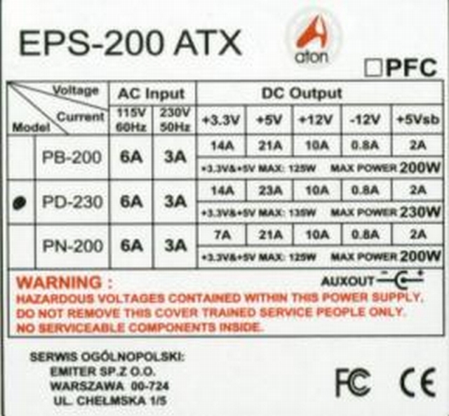

    Witam !
    Porównaj jaką w końcu masz tą swoją wersję zasilacza może masz tę zaznaczoną na fotce (model kilka Watów więcej),
    pradozerny komputer w mini rozmiarach (mikro zasilacz)

    TONI_2003 napisał:
    Witam !
    a tu masz jeszcze jeden kalkulator :
    http://www.journeysystems.com/power_supply_calculator.php
    Aton nie jest całkiem złą firmą . :D
    Tak, mam dokladnie taki jak na fotce z oznaczeniem 230, ale jak kiedys szukalem roznych testow, to niestety ten model wyciagal o ile pamietam 205W (ponoc sie wylaczal a nie palil). Jesli dolozymy do tego ze ta obudowe z zasilaczem mam juz jakis czas i sprzet byl mimo wszystko od czasu do czasu eksploatowany to na wiele bym nie liczyl ze strony tego zasilacza. Czy firma dobra - nie wiem, stycznosci nie mialem (obudowa zrobiona jak na swoja cene calkiem przyzwoicie), ale jak otworzylem ten zasilacz to z ktorej strony nie patrzec wyglada jak te najbardziej standardowe/najtansze :/ Patrzac na ceny sprzetu ktory laduje do srodka, celu wykozystania tego komputera, i cen nowych obudow dochodze do wniosku ze najlepiej na wszelki wypadek dolozyc cos malego do HDD i CD, dorobic zenerki na wyjscia, wymienic elektrolity i miec nadzieje ze swoje pociagnie....
    Z aktualnie sprzedawanych/dostepnych zasilaczy jedyne co pasuje do tych obudow i ma >250W to niektore zasilacze serwerowe U1... niestety koszt takiego zasilacza to prawie tyle ile sprzet w srodku....
    W tym kalkulatorzewychodzi 218/254W (nie ma tego typu procka ktory planuje wstawic), wiec ogolnie to samo (z czego ~50W moglo by byc ciagniete na zasilaczu nr2)
    A tak przy okazji pytanie odnosnie 'nalepki' - masz ten sprzet czy go kiedys serwisowales? Jesli masz to z jakim sprzetem chodzi i jak sie sprawuje (napiecia), a jesli serwisowales to co/dlaczego w nim padlo?

    ... kiedyś taki miałem , ale co do szczegółów to już nie pamiętam , a wyłącza sie bo ma zabezpieczenia i nie trzeba się sugerować Watami tyko Amperami w poszczególnych gałęziach .
    Zabezpieczyć dodatkowo oczywiście można jak gdzieś opisałem kiedyś są jeszcze inne zasilacze ja je nazywam jamnikami czasami bywają na Allegro jak znajdę zdjęcie to zamieszczę tylko nie znam wymiarów.

    W miedzy czasie znalazlem na allegro cos takiego http://www.allegro.pl/item128695643_zasilacz_micro_atx_200w_cichy.html
    pytanie odnosnie aukcji - czy to jest dobry sprzet (nie znam tej firmy), rozmiar zasilacza taki jak oryginal (troche dluzszy (19cm) ale to nie jest wazny wymiar)
