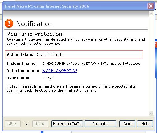

    Snakowy
    Posty: 120
    Ocena: 5
    OŁ KEJ ... :)
    Wszystko zrobilem...
    AHA, ANTIVIRUS WYKRYWA MI WIRUSA: <DALEM SCREENA>
    HJT:

    A co ja napisałem wcześniej ?
    paweliw napisał:
    Wyłącz przywracanie systemu, usuń wszystkie pliki tymczasowe (także internetowe).
    PRZYWRAC. mam caly czas wylaczone.
    Pliki tymczasowe (chyba) usunalem.
    Jak sa to powiedz gdzie, albo gdzie je znajde?
  • #11 3033666
    paweliw
    Spec od komputerów
    Posty: 4914
    Pomógł: 710
    Ocena: 230
    Właśnie, chyba.
    Komunikat o wirusie pochodzi właśnie z pliku znajdującego się w katalogu plików tymczasowych użytkownika.
    Gdybyś się troszeczkę wysilił (poczytał chociaż pomoc wbudowaną w Windows) to szybko byś znalazł wszystkie standardowe lokalizacje plików tymczasowych.
    Nie mówiąc już o opcji SZUKAJ na forum czy google.pl ...
    Poczytaj http://www.searchengines.pl/phpbb203/index.php?showtopic=5989&st=30&p=54504&#entry54504
