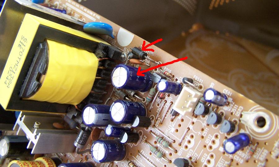

    Witam. Mam monitor LG E700B i mam taki problem ... Wczoraj monitor przy właczaniu zgasł i czuc było ze coś sie spaliło ... dzisiaj rano rozkreciłem i znalazłem uszkodzona diode zaznaczoną na zdjeciu, wygląda ona na normalna prostowniczą wiec ją wymieniłem ale nie na taka samą tylko wylutowałem ze starego zasilacza od kompa... monitor właczył sie ale po ok. 2 min wyłączyłem zeby upewnic sie ze nic nie dymi ;] Niby nic ale jednak dioda jest gorąca ... i kondensator obok tez jest dosyc ciepły.. I mam pytanie czy w tym monitorze tak to ma pracowac czy moze być coś uszkodzone, monitor niby normalnie pracuje tylko niepokoi mnie to ze grzeje sie kondensator .. a dodaje ze kondensator tez wymieniłem... i dalej to samo.. Proszę o pomoc....

    Po pierwsze napisał byś oznaczenie tych elementów na płycie głównej bo na domysł ciężko rozszyfrować te elementy. Po drugie Czasami trzeba skorzystać z funkcji "szukaj" która podała mi linka do schematu. Po trzecie jak napiszesz to co jest po pierwsze to uzyskasz następne wskazówki ;)
    http://fileshare.eshop.bg/downloadsm/20135/LG_flatron%20f700b.html

    Foto faktycznie nie jest zbyt udane... :)
    Dioda to zapewne D951 - UG2DL (UG2D) - bardzo szybka dioda 200V 2A 15ns/25ns
    Diodę można zastąpić bardziej dostępnym odpowiednikiem EGP20D
    Dioda grzeje się dlatego, ponieważ nie jest tak szybka jak oryginał...

    Zmieniłem diode na oryginał i wszystko działa wporzatku, na to wychodzi ze tamta była za wolna i sie grzała... dziekuje za pomoc ... ;)
