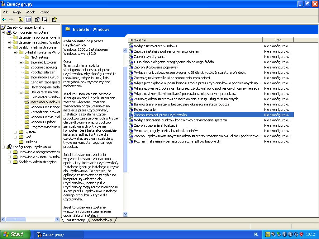

    Witam , mam windowsa xp profesional i chciałbym na koncie z ograniczeniami ustawić coś takiego zeby niemogła nic instalować. czy da się coś takiego zrobić ?

    Można, należy wejść w XP do czegoś takiego jak "zasady grup" i tam mozna zablokować lub uaktywnić bardzo dużo funkcji, między innymi instalowanie przez niektórych użytkowników programów, jak i ograniczyć wielkość przestrzeni na dysku jaką będzie mógł wykorzystać użytkownik na swoim koncie, przydatne dla małoletnich którzy za dużo instalują lub zasysają z sieci
    Do managera zasad grup wchodzi się przez wywołania polecenia "uruchom" i wpisanie: gpedit.msc . warto tez sprawdzić czy osoba która ma ograniczone konto nie zna hasała administratora lub innego pełnego użytkownika, bez tego raczej mała jest możliwość instalowania na ograniczonym koncie, ale czy niemożliwa??

    Dzięi za pomoc, tylko małY problem gdyz niemoge znależć opcji odpowiadającej za zablokowanie możliwości instalowania czegokolwiek na koncie ograniczonym :/

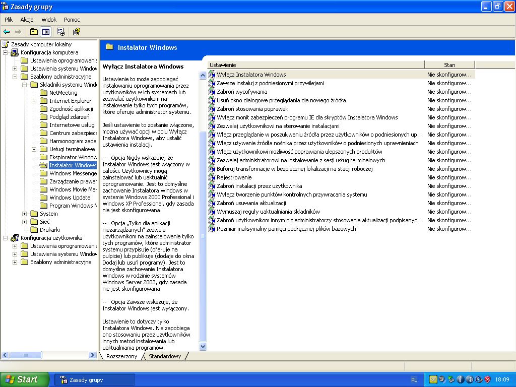

    Troszkę poszukać i poczytać trzeba a wszystko się znajdzie, chyba że jesteś posiadaczem wersji XP-eka która nie jest wyposażona w te opcje które opisuję. Po uruchomieniu menagera "Zasad Grup" należy w lewym panelu managera wejść według klucza: Konfiguracja komputera / Szablony administracyjne / Składniki systemu Windows / Instalator Windows. W prawym panelu wyświetli się lista w której znajdzie się taka pozycja: "Wyłącz Instalatora Windows" , i kolejna : "Zabroń instalacji przez użytkownika", po kliknięciu jeden raz na wybraną pozycję, w lewym panelu pokazuje się opis działania tej funkcji, oraz wymagania jakie musi spełniać system, załączam zdjęcia na dowód że takie funkcje istnieją, można znaleźć tam dużo więcej ciekawych pozycji, ale w każdym przypadku należy pamiętać co się robi, żeby później można było powrócić do ustawień, lub nie kląć jeśli samenu nie będzie coś nam chciało się uruchomić.

    Bardzo dziękuje za pomoc udało sie :)
