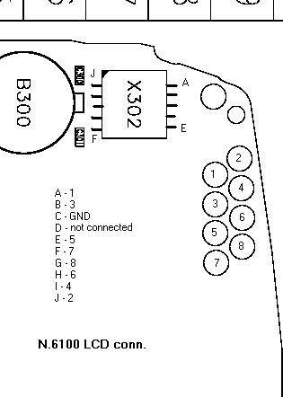

    od paru dni posiadam ten teleofon i woczraj wieczorem dzialy mi sie z nim dizwne rzeczy robil sie czarny ekran i nic sie nie dalo zrobic, wyciaglem baterie wlozylem ponownie i wsztko widoczne na ekranie bylo odwrocne, pozniej znow czarny. teraz wlaczylem go i jest niby wszystko Ok
    wie ktos moze co jest tego przyczyna?

    wina softu :)
    ewentualnie nie stykający LCD

    jutro bede to w stanie sprawdzic poniewaz pozyczylem kumplowi torx. Chcialem jeszcze dodac ze czarny ekran robi sie gdy docisne lekko wyswietlacz. Czy moze to byc wada wyswietlacza czy stykow?

    Witaj Grzesku, wydaje mi się że jest to wina styków poniewaz gdyby był uszkodzony soft to niereagował by na dotykw okolicach wyswietlacza a z tego co wiem to po docisnieciu robił się czarny lub odwracały się kolory, rozkrec go i zobacz moze jakies zabrudzenia sie tam dostały, miej najdzieje ze gniazdko na wyswietlacz nie jest naderwane .

    sprawdz te styki, ale prawdopodobne jest że do wymiany lcd. Moja matka miała takiego i ta sama usterka. Czyszczenie nic nie pomogło, po wymianie nigdy się to nie powtórzyło.
