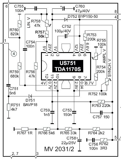

    Trafił do mnie do naprawy z objawem braku obrazu, głos jest. Spalony rezystor w zasilaniu TDA1170S, oraz ten układ. Po wymianie od góry i od dołu pasy po około 10cm. Po zwiększeniu PR-ką na max. obraz rozszerzył się lecz nie do końca, pozostały około po 2cm czarne pasy. Wymieniłem na inny układ TDA1170S z wylutu, elektrolity na module V, w zasilaniu +24V, kond. do cewki V 1000uF. Zasilanie V prawidłowe 23,8V. Po wymianie tego wszystkiego sytuacja nie zmieniła się brak możliwości rozszerzenia pionu i bardzo grzeje się układ TDA1170S . Oddano TV do klienta w takim stanie. Po kilku dniach TV wrócił do naprawy ponownie ze spalonym układem TDA1170S i rezystorem w zasilaniu V. Tak się złożyło iż miałem drugi TV Westa TC403 po naprawie, sprawny i założyłem płytkę modułu V do naprawianego. Po włączeniu okazało się iż brakuje po 10cm od góry i od dołu obrazu. W związku z powyższym usterka nie występuje na tym module V lecz gdzieś na płycie.
    Proszę o sugestie.

    Witam!
    R549 - 2.5MΩ

    Jest to zmiana konstrukcyjna odbiornika. Poprzez zmianę rezystora z 1Mohm na 2,5Mohm można uzyskać niewielkie zwiększenie amplitudy odchylania V. Dokonałem zmiany i obraz uzyskał wymiary prawidłowe, lecz pr-ka od reg. amplitudy jest w max. skrajnym położeniu. Poza tym układ TDA1170S bardzo się grzeje. Z praktyki wiem to pr-ka od reg. amplitudy V przeważnie znajduje się w środkowym położeniu i mamy jeszcze duży zakres regulacji w górę.
    Problem występuje na pewno gdzieś na płycie.

    Sprawdź (najlepiej wymień) PR2.2k od prądu kineskopu.
    Jaką wersję modułu MV masz w tym TV?, powinno być MV2031/.. , być może ktoś wcześniej zamontował moduł od Heliosa.

    Różnica jest w wysokoomowych rezystorach w układzie AMP V i LIN V, dla porównania schemat modułu od Westy MV2031/2. Po zmianie rezystorów na właściwe regulacja będzie w środkowym położeniu.

    Temat nie zakończony. Moduł MV zamontowany jest MV2031 co wynika z zamontowanych na nim rezystorów, natomiast na płytce jest oznaczenie MV2030. Czy takie zachowanie może świadczyć o niesprawnych cewkach V. Kineskop to A51ECR11X21 rezystancja cevki V 9,4ohm a jej indukcyjność to 18mH. A może podmienić powielacz TPN32?

    Spr. wymień kondek w kolektorze Hota. Może te TDA wadliwe.Powielacz nie ma nic do tego.W R zamykającym pion do masy doloż rownolegle 3.3 OHma
    Jak jest TPN to z jednej nożki do masy(D lub C) TPN-a idzie R ok 1,5K jak w neptunie - podmień go.
