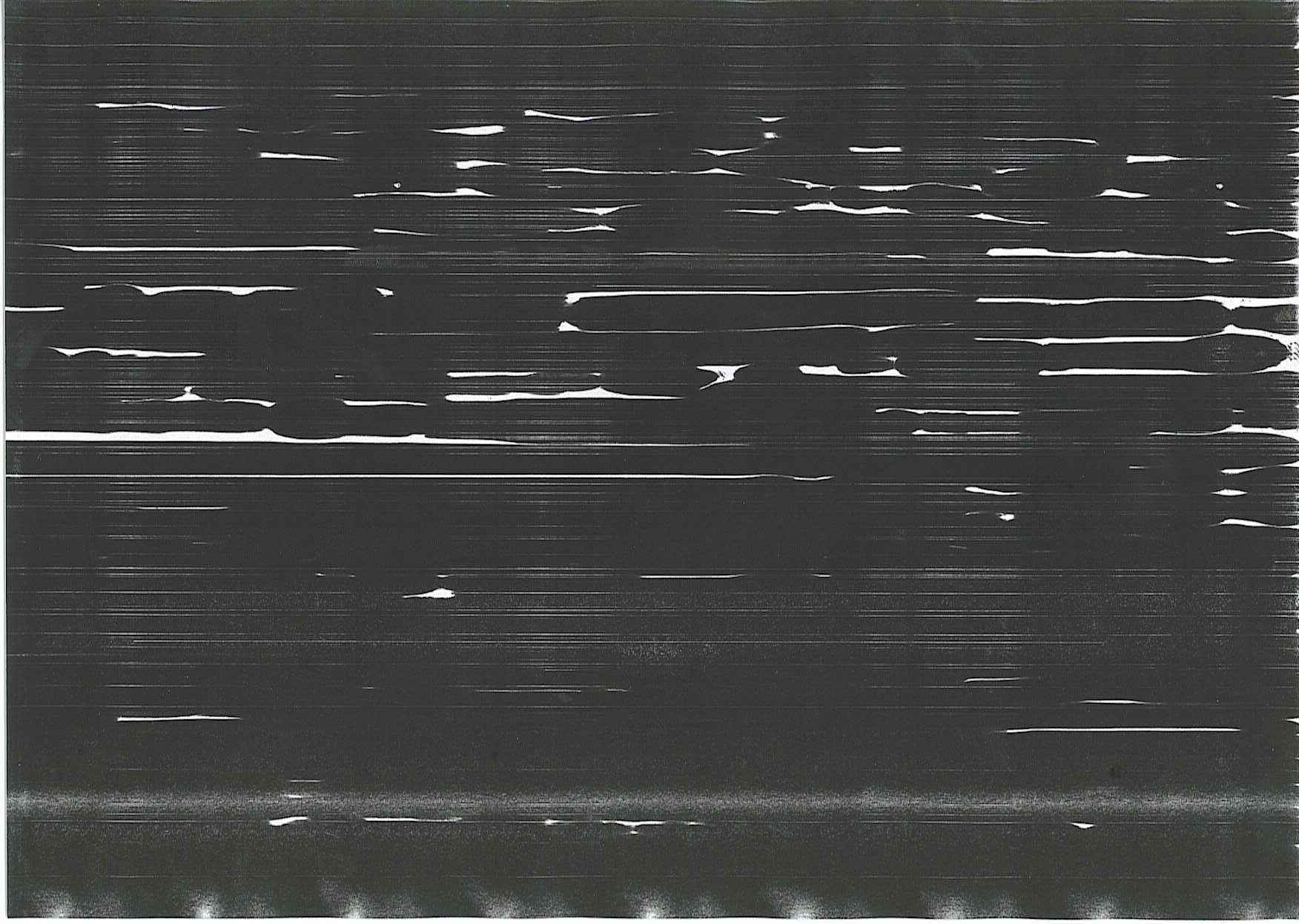

    mam taka kserokopiarke i mam mały problem.
    jak nie zakryje pokrywy szyby i chce zrobic całą strone czarna to mam takie kserokopie:
    Sharp SF 7800 - Jak usunąć białe plamy i zanik tekstu na kopii?

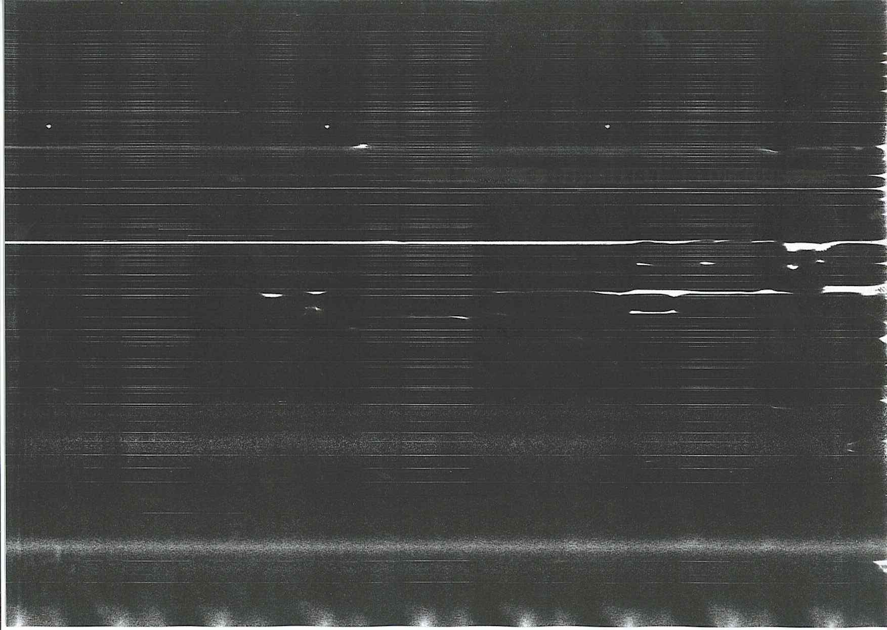

    od razu po niej kolejna wyglada tak:
    i jak cos kseruje to jest tak, na kserokopii pojawia sie zanik tekstu...
    Papier idzie tak jak jest na fotkach.
    Czego to wina, można to jakoś naprawic? Czego to wina??? mam trcohe czesci, mam chyba wywoływaczke, moduł z beben (beben uszkodzony kompletnie).
    Prosze opomoc.

    Po pierwsze jesli czytasz posty na elektrodzie to powinienes zauwazyc ze nikt nie jest WROZKA !!!!!!!!!
    Naucz sie pisac od podstaw. Jaki przebieg maja mat. exploatacyjne? Ile kopii ma maszyna? Czy wogole ogladales warstwe OPC bebna - poniewaz wyglada mi to na uszkodzenie mechaniczne. Ale skoro nic nie piszesz to jak mam Ci pomoc. Teraz bede Cie ciagnal za jezyk czy wyczysciles optyke, elektrody i tak dalej... Nie rozpisywal bym sie, ale mysle ze Cie to cos nauczy. Opisz co robiles w maszynie. Tak od razu bym Ci udzielil wskazowek - ale Ty chyba nie chcesz pomocy? Tylko piszesz aby Cos pisac !!!!!!!!

    Przespraszam, fakt moze za mało napisałem.
    Moim zdaniem ktoś przy niej juz grzebał, LIczniki pokazuja głupoty np. ze ma zrobione 500 stron. to raczej nie realne, bo nie wyglada aby miała robiony przegląd.
    Beben wyglada na zużyty, lecz jest jednakowy na całej długści, nie ma psków i uszkodzeń mechanicznch....
    na kserokopiach mozna zauważyc je te plamy ze są nie równomierne. raz jest ich jest więcej a raz mniej.
    Sproboje jeszcze raz wszystko wyczyścic. może wtedy to sie zmieni. Odezwę się wieczorem. pozdrawiam.

    wyczyść dobrze druty elektrody ładującej i transferowej oraz siatkę grid pod elektrodą ładującą w module bebna

    wymień developer. albo za mało, albo zasyfiony, albo zużyty.

    Na kopii masz przeskoki napiec.Wyczysc elektrody - bardzo dokladnie i wymien developer. Napisales ze jest duze zuzycie bebna - tak wiec wymien i OPC. Jak wymienisz sam dev. to pozniej zginiesz. Narobisz sie a efektu zadnego, a i klient bedzie marudzil ze zaplacil kase i nie ma ladnej kopii. Ja zawsze tak robie. Zrobilem dwa razy wyjatek i na tym koniec. Klienci prosili - ze nie ma kasy, ze moze zobacza jak wychodzi kopia po wymianie samego dev itp. Pozniej nie dosc ze musialem jechac jeszcze raz to jeszcze robilem dwa razy to samo.

    wyczysciłem wszystko jeszcze raz. troche poprawiło ale i tak pewnie jest potrzebna wymiana bebna listwy i developera....dzieki za odp.
