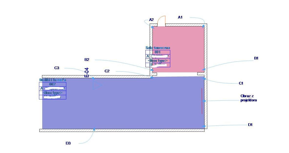

    Jestem właścielem małego klubu i mam zamiar zmienić nagłośnienie.
    Problem jest taki, że do tej pory posiadałem
    2xAltus 140
    oraz subwoofer Tonsila ( wyglada jak Activ 200 tyle tylko że passywny ).
    Wszystko ciągnięte jest przez końcówkę ADS LX800.
    Bardzo często musiałem inwestować w nowe głośniki więc chcę kupić coś lepszego oraz odpowiednio zabezpieczonego !!!
    Sala taneczna ma wymiary ok 6x6 m.
    Na nowe nagłośnienie chciałem wydać ok 4000 zł ale po przeczytaniu podobnych postów doszedłem do wniosku, że chyba nie ma co przepłacać.
    Jest jednak dodatkowy warunek ..
    Zestaw musi mieć możliwość łatwej rozbudowy gdyż chciałbym go wykorzystać w przyszłości na większej sali o rozmiarach ok 11x11 m.
    Co polecacie i jak to zabezpieczyć przed uszkodzeniem.
    Jeszcze jedno załączam rysunek ( drzwi prowadzą na taras i są żadko otwierane ).
    Jesli macie jakies pomysły to chciałbym również zapodać 4 głośniczki w rogach D1,D3,C1,C3 , które będą słóżyły do słuchania dźwięku z projektora podczas meczów.
    Prosze o pomoc i konkretne odpowiedzi.

    Do meczów te altusy by się dobrze nadawały. Wtedy będziesz miał więcej kasy na nagłośnienie do tańczenia. Ja bym na twoim miejscu postawił tam dwie porządne kolumny 15" + driver i podłączył je do ADSa. Na większej sali dokupisz jeszcze ew. subbas, drugą końcówkę i aktywny crossover (ok. 300...400zł nowy).
    Rozumiem, że kwadrat, to sala taneczna, a prostokąt to sala ze stolikami?

    Tak ten maly kwadrat to sala taneczna. Stare kolumny wisialy w rogach B2,A2. Subwoofer stal pod kolumna w A2.

    Ja bym zamówił kolumny na jakiejś dobrej 15stce (conajmniej Eminence Gamma 15) i driverze (np. Beyma CP380). Wraz z ADSem poradziło by sobie na takiej sali bez subbasu. Na sali 11m² należało by dołożyć crossa, jeden dobry bas na 18" (np. Eminence Sigma 18 Pro, RCF S18L800, 18L300, 18Sound 18W1300, 18LW1400, B&C 18TBX46, 18TBX100, 15TBX100, itp) zasilany drugą podobną albo trochę mocniejszą końcówką połączoną w mostek.
    Jak chcesz coś od ręki, to to jest dobra propozycja:
    http://sklep.elestra.pl/go/_info/?id=707
    Porządna stolarka, porządny driver, kupisz sobie wersję 4Ω, podłączysz do ADSa i będzie ok:)

    Masz sub i satelity = masz jakość bo obsługujesz pełne pasmo w sumie
    masz 4 satelity = masz głośniej ale jak chcesz basu na sali to je zamęczysz + nie wiem po co je meczyc basem jak i tak beda podwieszone pewnie.
    Moja propozycja do takiej salki :
    SUB http://www.allegro.pl/item130171343_beyma_18_.html
    ŚRODKO-GÓRKI do Twojego ADSa http://www.allegro.pl/item128624153_kolumny_elestra.html
    CROSS http://www.allegro.pl/item127392328__behringer_crossover_cx_2310_new_hit_gudman].html
    KOŃCÓWKA DO SUBA współpracujaca z powyzszym crossem http://www.allegro.pl/item127526885_wzmacniacz_dap_900_okazja_.html
    WYCHODZI JAKIES 2000ZŁ i masz pożądne granie w takiej salce.
    Zostaje Ci druga połowa na choćby kable bądź mozesz sobie ją odłożyć na późniejsze modyfikacje(czytaj kupno jeszcze jednego takiego suba) na ta wieksza sale(11x11)
    OCZYWIŚCIE TO NAJTAŃSZE ZESTAWIENIE - MOŻNA SIE DO 4000ZŁ ZBLIŻYĆ ALE PRZY TAK MAŁEJ SALI NIE WIDZE SENSU WSTAWIAC CZEGOŚ INNEGO.
