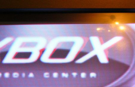

    Pozdrawiam na początek wszystkich - trafiłem na elektrode dopiero dziś przy okazji dłubania w samochodzie :wink:
    Objawy: w normalnym, zróżnicowanym kolorystycznie obrazie wszystko jest ok. Problemy pojawiają się przy większych zapotrzebowaniach na czerwień - rozlewa się wtedy ona w prawo, co widać na załączonym zdjątku. To samo na TV jak i AV; naprawiający go kilka lat temu 'znajomy magik-serwisant' skwitował, że odbiornik i tak jest w zasadzie na złom i nic się z tym nie da już zrobić... Ale mam z przekory ochotę pobawić się trochę, a nuż jednak da się poprawić?
    (Offtop: przy okazji jeśli ktoś z Was ma pod ręką jakieś manuale czy choćby podstawowe dane [chassis F11?] byłbym wdzięczny - przyjechał kiedyś z Niemiec kompletnie 'goły').
    Pozdrawiam!

    Witam. Wygląda na zużyty kineskop.Zmniejsz kontrast, powinno lekko ustąpić.
    Próbuj regulacji na trafie screnem i focusem.

    To kiepsko, bo ew. regeneracja nie dość, że może niewiele dać (rónież NA niewiele), to kosztuje 300-500zł. Nie ma szans, że to elektronika i da się wymienić elektrolit czy kondensator?

    Zbadaj napięcie zasilania wzm. wizji-ok 200V zwiększ S2 zmniejsz kontrast,jaskrawość -może pomożę. Sprawdz napięcie katody R po odłączeniu od PK jak mocno zaniżone to wina kineskopu.

    To napięcie katody powinno być 100V lub więcej.

    Zamień zasilania katod kineskopu - zamiast czerwonego podaj zielony i odwrotnie - jak dalej będzie rozlany czewrony - to kinol, jak zielony - elektronika. Miałem takie coś kiedyś od wyschniętych kondensatorów sprzęgających na PK.
