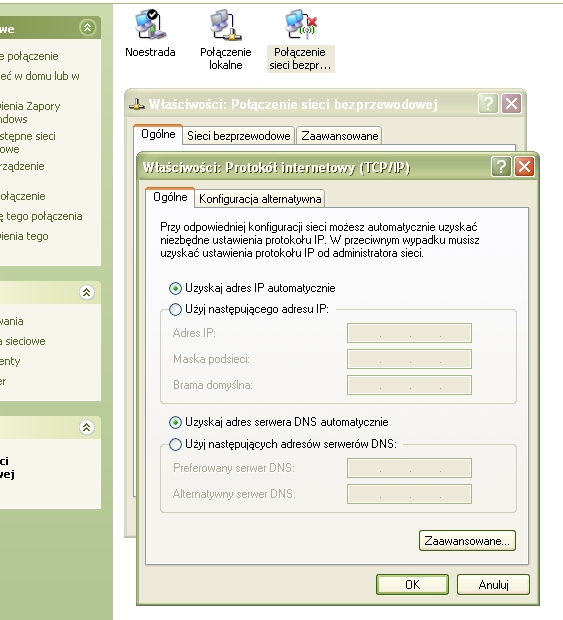

    A wiec w polaczeniach sieciowych mam polaczenie od karty radiowej, wyglada to tak jak na zdjeciu.

    I tam mam cos zmieniac w tym polaczeniu? Czy w polaczeniu Neostrada? Jakie konkretnie rzeczy tam mam wpisac? IP DNS?
    A jesli bedze kombinowal po przez "konfiguracja sieci w domu lub..." to w polaczeniach sieciowych w panelu sterowania tez musze cos zmieniac?
    A pozniej jak to wszystko ustawic na laptopie?

    Włącz udostępnianie we właściwościach połączenia Neostrady - wtedy przy radiówce automatycznie ustawi się IP: 192.168.0.1.
    Na laptopie mogą być ustawienia automatyczne lub:
    IP: 192.168.0.2
    maska: 255.255.255.0
    brama i DNS: 192.168.0.1
    W właściwościach połączeń bezprzewodowych musisz zaznaczyć połączenia ad-hoc.

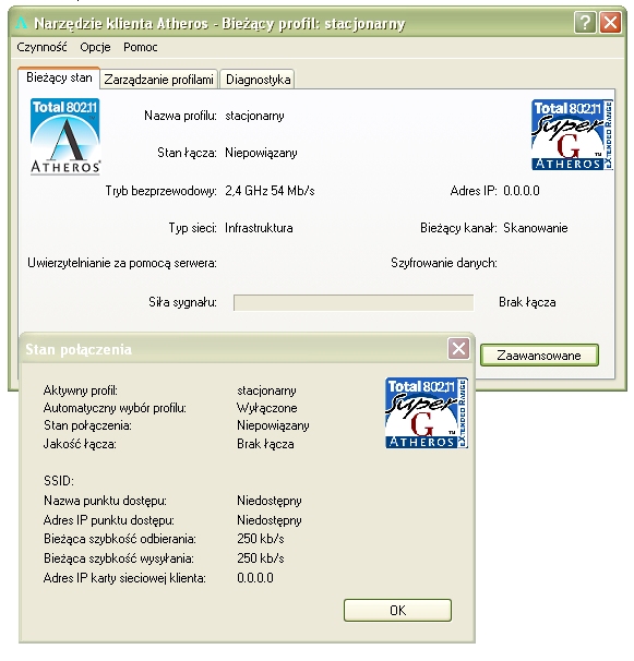

    Do kart sieciowej w stacjonarnym byl dolaczony progem o Atheros i wtym programieadres karty sieciowej jest 0.0.0.0 dlaczego tak skoro w polaczeniach sieciowych jest inaczej ustawione? Jak to wszystko poprawnie skonfigurowac?

    Juz jestem na etapie, w ktorym komputery sie widza. Stacjonarny jest raczej ustawiony dobrze, ale laptop sam siebie nie widzi, tzn. gdy wchodze w "moje miejsce sieciowe" potem "wyswietl komputery grupy roboczej" to w stacjonarnym widze ikone komputera stacjonarnego i laptopa, a jak probuje zrobic to samo w laptopie to mi tak nie pokazuje, tylko wyskakuj ekomunikat, ze nie mam moge nie miec dostepu do uzywania tego zasobu sieciowego.
    Co jest grane? Gdzie tkwi blad?

    Zrobiłem tak i dalej nic, komputery sie widza, ale nic poza tym.
    Uzywalem tez konfiguratora sieci bezprzewodowej i niby wszystko sie dobrze skonfigurowalo, bo taki mialem komunikat, ale dalej nie jest dobrze.
    Juz mam powoli tego dosc:/
    Stacjionarny widzi siebie i laptopa, ale w laptop juz tak nie widzi:(

    tak to wyglada w stacjonarnym
