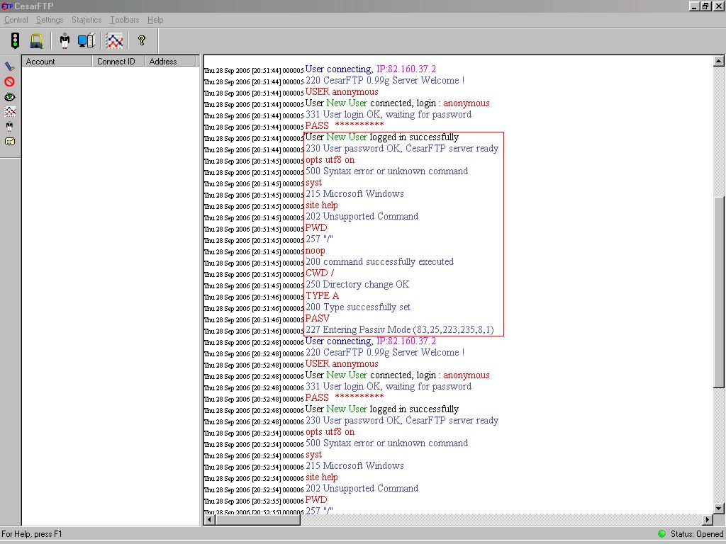

    Witam!
    Mam neostrade 512, win98, utworzona specjala partycje dla serwera, ip przekazywane jest na stronke ktora uaktualnia mi IP co daje mozliwosc wejscia na innych kompach na serwer( teoretycznie tak jest). Uzywam CesaraFtp potem FileZilla, Sftp, raidenftp, i jeszcze innych programow. Serwer ten ma sluzyc dla moich znajomych ktorzy mogliby sie podlaczyc za pomoca nazwy urzytk. i hasla )dla kazdego zrobilem osobne konto i haslo), ustawilem odpowiednie zabezpieczenia dla kazdego typu tylko odczyt lub odczyt, zapis, usun(wiadomo o co chodzi). Teraz pisze sedno... Wszystko mam u mnie chodzi pieknie, kazalem kumplowi wejsc na serwer i zalogowac sie. Na serwer wszedl wpisal nazwe i haslo i po chwili wyskoczyl blad a czasami prosi o wpisanie nazwy urzytk. i haslo ale to powtarza sie bez konca. Juz nie wiem co i jak. rece opadaja a w necie czytalem o ftp i nic dalej i tak nie wiem. Obrazek z dokladnym opisem zalacze pozniej musze zainstalowac acdsee :)

    Masz po drodze jakiś router z przekierowanymi portami, czy modem ADSL jest podłączony bezpośrednio do komputera ?

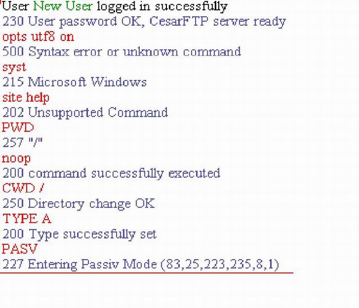

    Modem jest bezposrednio do komputera i nie mam nic wiecej.
    A oto co wystepuje w programie Serwer FTp podlaczenie sie z innego kompa nie udaje sie
    Upss... poprzdnie foto to niewypal... te powinny byc git.

    Poleć koledze używania jakiegoś klienta FTP - jeśli nie specjalizowanego to chociaż Total commandera.
    Te błędy wynikają z niedogadania się klienta z serwerem.

    Właśnie o to chodzi, że nie jest OK :) Twój serwer posługuje ię innymi komendami, niż klient na komputerze kolegi - skorzystaj najlepiej z innego serwera FTP (Np BulletProofa)

    Odkrylem jeszcze jedno iz na tych samych systemach operacyjnych jest ok(czyli win 98) a system XP ma klopot. Moze jest jakis program ktory posluguje sie komendami i pod xp i win98?
