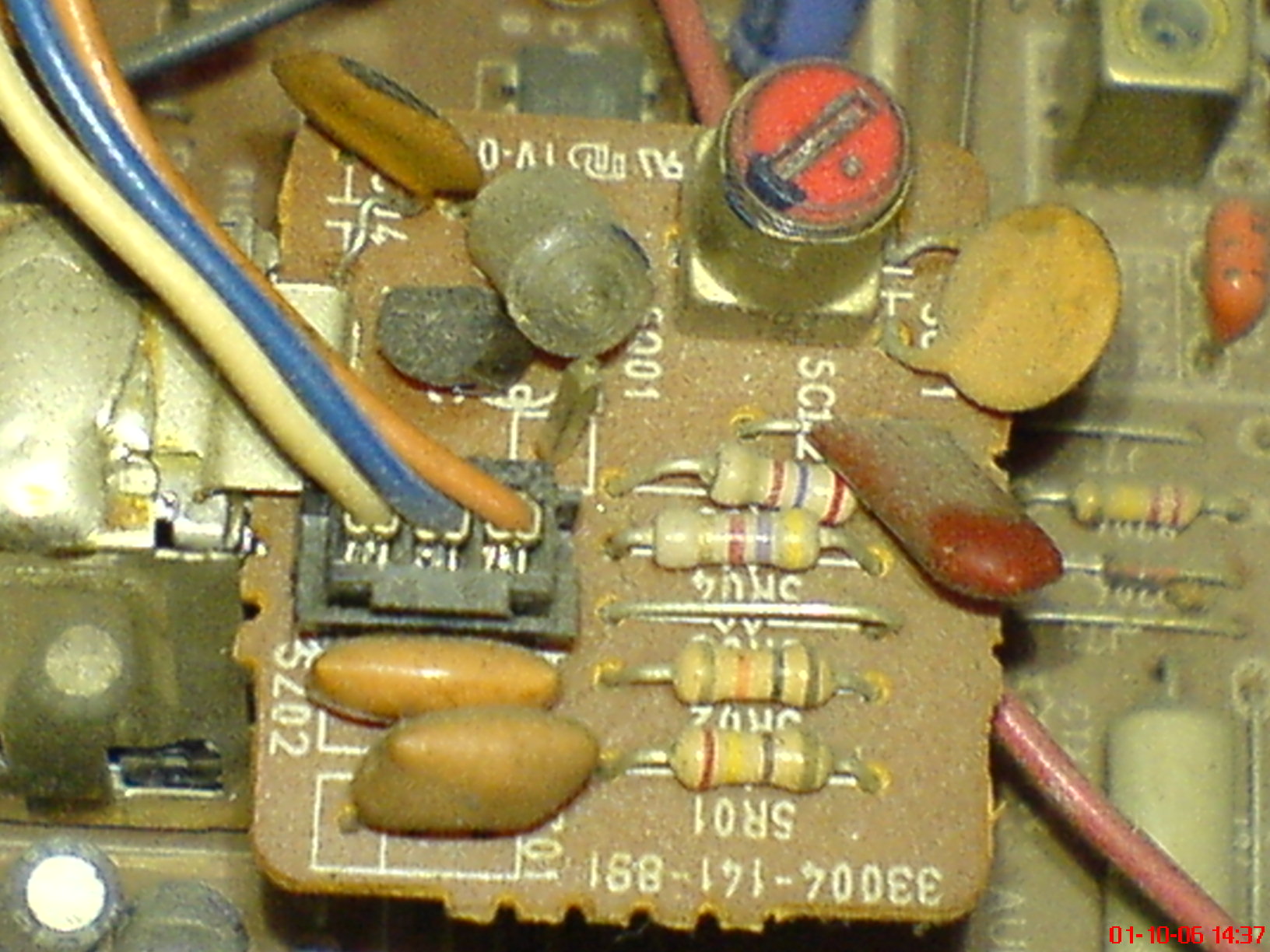

    Witam serdecznie. Posiadam telewizor samsung CK 5312Z. Mam w nim problem z głosem. Gdy oglądam programy telewizyjne głos jest bardzo niewyraźny , są jakieś zniekształcenia ale gdy podłączę telewizor do DVD przez złącze euro to głos jest dobry. Jeżeli ktoś wie jaka może być przyczyna tego uszkodzenia i jak można ją naprawić to bardzo proszę o pomoc. Pozdrawiam.

    Witam. Usterka jest w bloku p.cz. Jeśli usterka pojawiła się nagle, możliwy rozstrojony filtr ARCz.

    czy to może jest urządzenie na wejściu do anteny? Bo jak tak to tam już ustawiałem i tylko troszkę się poprawiło a dokładnie troszkę dzwięk był głośniejszy
    Czy masz jakąś dodatkową płytkę w pobliżu głowicy TV ("puszka" do której podłączasz antenę)?

    tak jest puszka do której podłączam antenę. I właśnie tam regulowałem i objawy były tak jak pisałem wyżej.

    Jeśli chcesz kontynuować "naprawę" tego TV to odpowiedz na pytanie: Czy masz jakąś dodatkową płytkę w pobliżu głowicy TV? (swoją drogą, czym tam "kręciłeś")?

    Tak jest płytka na głowicy do której podłączona jest antena i właśnie tam kręciłem.

    Czy możesz zrobić zdjęcie tej płytki, którą kręciłeś?
  • #10 3074914
    grzes1977
    Posty: 8
    kręciłem tą czerwoną śrubką.

    Moim zdaniem najlepiej było by całkowicie usunąć tą dodatkową płytkę (jest to generator 1MHz) i zainstalować płytkę fonii równoległej przeznaczoną do TV kablowej (jest lepsza). Koszt ok. 15 PLN. Fonię taką podłącz następująco: wejście do głowicy TV (tam gdzie wchodzi antena) do punktu oznaczonego "IF" (ostatni punkt, najdalej od wtyku antenowego), wyjście płytki podłącz bezpośrednio do nóżki 15 układu scalonego TDA4505. Zasilanie +12V pobierz także z głowicy, oznaczenie "+B" (obok "IF"). Masę przylutuj do obudowy głowicy. Płytkę fonii równoległej kupisz w każdym sklepie z częściami elektronicznymi. Zobacz też tu: www.mjm.pl
