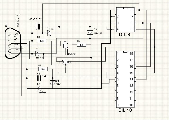

    koder
    Posty: 61
    Ocena: 2
    Programator JDM koszt 20-30zł i program np. IcProg . Zawartość jako hex wrzuciłem kiedyś na forum.
    Ale to wcale nie musi być pamięć. Dlaczego w serwisie nie zaprogramowali skoro stwierdzili że jest ubita? Dziwne.
    A jak zachowują się diody jak załączysz?

    koder
    Posty: 61
    Ocena: 2
    Jeśli komuś zależy to mogę rozrysować schemat programatora JDM. 1-Tranzystor 4-Diody 3-rezystory 2-kondensatory. Warto go mieć.

    koder
    Posty: 61
    Ocena: 2
    Odnośnie tego programatora JDM.
    Nie zrobiłem schematu ale przerysowałem płytkę z częściami (było szybciej). Jeśli by ktoś bardzo chciał schemat to w wolnej chwili przerysuję z płytki ale wydaje mi się że to co w załączniku to wystarczy.
    Jeśli by były jakieś pytania to piszcie.
    • JDM(szkic).zip (40.8 KB) Musisz być zalogowany, aby pobrać ten załącznik.

    koder
    Posty: 61
    Ocena: 2
    Tu jest schemat JDM ale prawie tego schematu nie mam sprawdzonego. Ja programuję na tym co dałem szkic. I tak jak już wspominałem wcześniej program Ic-Prog i plik hex.
    • Jdm.zip (52.77 KB) Musisz być zalogowany, aby pobrać ten załącznik.
