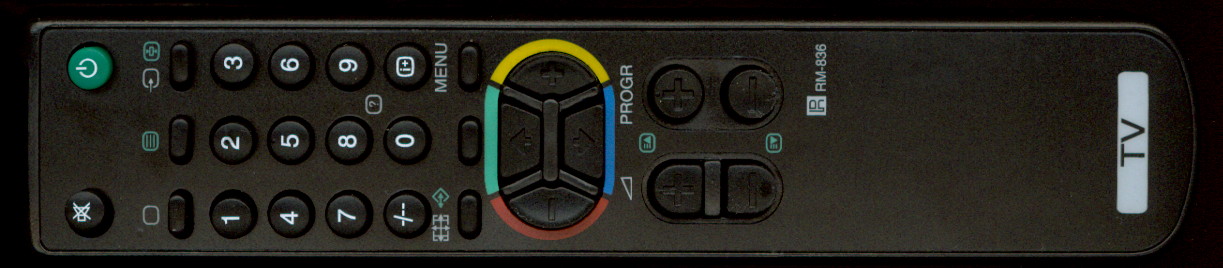

    Mam problem z telewizorkiem SONY KV-21T5K. Mianowicie przestał dostrajać się dźwięk do obrazu. Antenę sprawdziłem i jest z nią wszystko w porządku. Wcześniej zakodowane stacje mają dźwięk, natomiast gdy chcę zaprogramować stację jeszcze raz nie udaje się dostroić dźwięku. Co dziwniejsze, nie mogę zmienić trybu DK na BG, w menu strojenia też go nie ma. W info o programie mam wyświetlone, jaki system kodowania jest dla poszczególnych kanałów. Zaprogramowane wcześniej i działające dobrze mają system BG, nowo programowane DK (lub na odwrót kiełbasi mi się to:). Co mam zrobić? Poszę o poradę.

    Na pilocie nie ma takiego klawisza, system ma być na DK

    No to trzeba było od razu się przyznać . W trybie serwisowym po symbolu "TT' proszę wpisać 27.
    Wejście : w pozycji st-by wysłać "i", "5", "+VOL" "TV".

    Faktycznie nie ma mi chodziło o i+. Na DK mam ustawione kanały zakodowane dawno temu i one chodzą prawidłowo. Teraz jak programuję z definicji ustawia się na BG i nie mam możliwości zmiany:( No i szumi...

    :D WIELKIE DZIĘKI DZIAŁA OK
