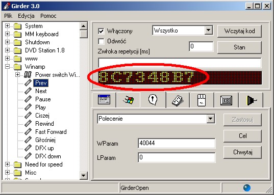

    hmmm...właśnie wpadłem na pomysł "zczytania" kodu danego przycisku z pilota.....
    w oknie programu Girder jest takie małe okienko w którym jak sięwciśnie przycisk pilota to pojawiają się litery i cyfry. A wygląda to tak:
    Odczyt kodów przycisków pilota RTV przez TSOP1736 i mikrokontroler na INT0
    liczba hex(8C7348B7) wynosi bin (1000 1100 0111 0011 0100 1000 1011 0111)
    czyli 4 bajty (32 bity)
    czyli warotśc kodu już jakby nie stanowi problemu :)
    teraz tylko problem z tym jak na INT0 odebrać te 32 bity ?? (szeregowo)
