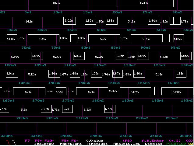

    Jak nie masz analizatora to poprostu napisz program który mierzy poszczególne umpulsy. Poprostu odczytuj licznik L1 po kazdym przerwaniu od zbocza i zgromadz to w pamieci. Program do napisania w 5 minut. Jak juz bedziesz miał te liczby to wystarczy przeanalizowac a najlepiej sobie narysowan.
    Analizator mam zrobiony na wejsciu COM 4 kanałowy:-) max 1MHz

    //Podłączyłem JTAG'a i program odbiera różne dane z tego samego przycisku(dla 5 przycisków ta sama sytuacja), więc problem leży po stronie kodowej. Zabiorę się dzisiaj za jakiś prosty analizator logiczny i zobaczę w którym momencie jakie są stany na wyjściu z czujnika, jakie są timingi na wyjściu z czujnika oraz kiedy sprawdzam stan mikrokontrolerem. Dam znać jak coś zauważę...

    Mam pilot, który tak się zachowuje (standard NEC). Wysyła po 3 różne kody pod każdym klawiszem. Dopóki nie będziesz na 100% pewien, że masz RC5 w pilocie nie ma sensu walczyć z kodem.

    001001001100110111111011111001111111111111111111
    000110010011001001100100110010111111111111111111
    000110010001001001100100110010111111111111111111
    Oto dane jakie otrzymałem po naciśnięciu 3 razy tego samego przycisku w różnych odstępach czasu. Wygląda na to, że ramka ma co najmniej 30b(ciężko mi określić timingi, bo program na szybko napisałem).
    Ale to i tak projekt mi się wali ... chciałem zrobić urządzenie, które będzie miało funkcję uczenia się obsługi dowolnego pilota. Myślałem, że sygnał nadawany z danego przycisku jest zawsze taki sam, więc obsługa polegała by na porównywaniu z tabelą(EEPROM'em).
    Macie jakieś pomysły jak to inaczej rozwiązać? Koniecznie podczerwień i raczej bez tworzenia nowego pilota specjalnie dla tego urządzenia :(

    Z danych ktore zamiesciles wynika ze sa identyczne tylko zle odebrane, musisz poproacowac nad tym, moze byc rowniez tak ze masz zly odbiornik podczerwieni pracujacy z inna czestotliwoscia modulacji niz pilot, by odbiornik mogl byc uniwersalny musisz wykorzystac zamiast modulu SFH zwykla diode odbiorcza IR.
