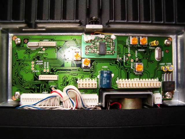

  • #7 3083736
    sq6ade
    Poziom 40  
    Posty: 6855
    Pomógł: 482
    Ocena: 286
    Jaki tam eeprom siedzi? Nie można się doczytać.
    Spróbuj zrobić tak jak napisał SP5WCX.
    Na mojej płytce procesor jest Hitachi a na twojej Mitsubishi więc chyba nie da się skopiować układu połączeń.

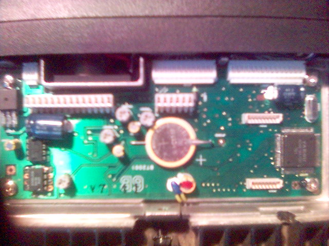

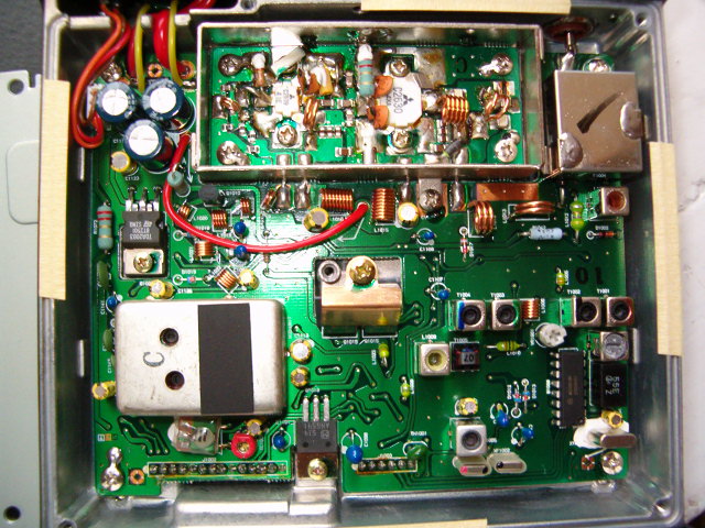

    Witam SP5WCX i SQ6ADE.
    Do SP5WCX:
    mam soft do programowania z rosyjskiej str.,ale jakoś nie mogę znależć trybu serwisowego.program odpalam w dos,programator na max232.jak wejść w tryb serwisowy?
    Do SQ6ADE:
    EEPROM który tam jest to XL93LC66RF
    Zamieszczam fotki:
    -2 str. sterownika
    Jak zwiększyć liczbę kanałów z 12 na 24 w TRX FTL2011?
    część radiowa
  • #9 3084282
    sq6ade
    Poziom 40  
    Posty: 6855
    Pomógł: 482
    Ocena: 286
    No więc wszystko OK 93lc66 ma 2 razy więcej pamięci niż 93lc56 (czyli ma tyle ile 2 kości 93lc56 :D ) - użyj softu.
    Dzięki za foty - chyba pokuszę się o przestrojenie 1011 na 2011 - kto jeszcze :D ?
