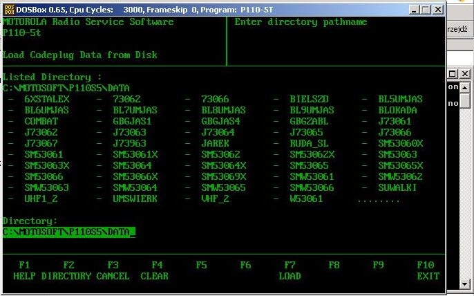

    Johnnie80
    Posty: 7
    Ja przed chwilą odpaliłem ten program na 2k3 serwer za pomoca Dosbox'a. Ruszył bez większych problemów
    Emulator 386 SX do uruchomienia starego softu na Asus P4 1,6 GHz
    Kliknij by powiększyć! TONI_2003
    Tylko zanim odpalisz dosbox'a to wykonaj następujące czynności:
    1. utwórz sobie jakiś folder na dysku o jakiejś nazwie (np:PROG) w dosbox'ie użyj polecenia:
    mount c [litera dysku]:\[nazwa folderu]\ (np mount c c:\PROG\)
    2. w katalogu, który utworzyłeś, utwórz jeszcze jeden katalog o nazwie "motosoft" i dopiero tam wklej katalog z programem
    3. odpal i ciesz się programem :)
    Dlaczego trzeba utworzyć katalog motosoft? Nie trzeba, chodzi tu o ścieżki dostepu do danych i pomocy. Wszystko to masz wpisane w pliku "P110-5T.CFG". Otwórz go za pomocą notatnika i wszystko będzie jasne[/img]
