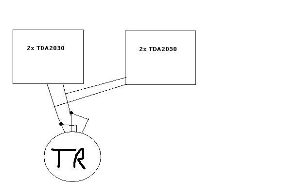

    Wczoraj gdy rozmawiałem z kolegą podrzucił on mi taki rysunek:
    Jak połączyć TDA 2030 w mostek i zasilić trafem 2x12,5V 85W?
    Zapytał mnie czy może jakoś połączyć w mostek i zastosować 4 takie tda żeby uzyskać 2x 28 (1 tda ma 14w choć widziałem sztuki po 18w) i czy może zasilić trafem 2x 12,5v 85W (ehh, mógł wziąść jedno ode mnie :|)
    Ja looknołem w notę i pisze że zasilanie 18V ale czy między + a - czy między gnd a +/-
    A co do mostka to jest też w nocie ale tam już zasilanie podane 14V co jest no lekko mówiąc mało no chyba że to Vs w nocie to nie jest zasilanie (Figure 17)

    Jak według was zrobić najlepiej ?
    W załączniku pokazałem 3 sposoby - który najlepszy do tego schematu co jest TUTAJ w 3 sposobie ?
    • Jak połączyć TDA 2030 w mostek i zasilić trafem 2x12,5V 85W? wara.JPG (13.11 KB) Musisz być zalogowany, aby pobrać ten załącznik.
    • Jak połączyć TDA 2030 w mostek i zasilić trafem 2x12,5V 85W? warb.JPG (13.42 KB) Musisz być zalogowany, aby pobrać ten załącznik.
    • Jak połączyć TDA 2030 w mostek i zasilić trafem 2x12,5V 85W? warc.JPG (13.88 KB) Musisz być zalogowany, aby pobrać ten załącznik.

    Ja bym zastosował trzeci wariant. Łączenie równoległe uzwojeń wtórnych może powodować stratę mocy a wariant pierwszy wymaga dwóch mostków.

    Teoretycznie wzmacniacz wytrzyma +-18V a ty z trafa osiągniesz (12,5-1)x1,4=16V ale gdy nie będzie żadnego obciążenia to może być za dużo. Zrób zasilacz i zobacz przy jakim obciążeniu napięcie spadnie do 17V, być może wystarczy podłączyć diodę LED. Oczywiście sam wzmacniacz pobiera trochę prądu i też wstępnie obciąży zasilacz. Dla bezpieczeństwa można dodać diodę zenera mocy na 18V która nie dopuści do powstania wyższego napięcia.

    Dobra rada - jesli nie masz jeszcze kupionych TDA 2030 to zapoznaj sie z 2040 i 2050 a problem z wysokim napieciem i wieksza moca zniknie.
    PS. jesli juz liczycie napiecie na zasilaczu to liczcie poprawnie i uwzglednijcie wachania sieci, ktore wynosza nawet 10% czyli -> majac na wyjsciu transformatora ~12,5V to za prostownikiem i kondensatorem bedzie w teori przy nie obciaonym zasilaczu 17,678V do tego doliczajac owe 10% i mamy 19,445V.
    Pomysl z zenerkiem tez i nie jest taki dobry bo aby go nie spalic trzeba dac rezystor przez ktory bedzie przy obciazeniu plynal znaczny prad a tym samym beda na nim sporawe straty.

    Więc teraz problem z zasileniem odszedł bo TDA2050 pracuje do 25V symetrycznego.

    2x4,7mF w zupełności wystarczy do dwóch TDA2050.
    Tylko uwaga na takie "staruszki" - kondensatory elektrolityczne wysychają z czasem, tracąc powoli swoje µF - warto by było je sprawdzić (zmierzyć) przed montażem.
    Kondensatory 100n (wartość nie jest krytyczna, może to być zarówno 200 jak i 50) służą do filtracji wyższych harmonicznych i należy je stosować, zarówno w zasilaczu, jak i na samej płytce wzmacniacza (w miejscu podpinania zasilania).
