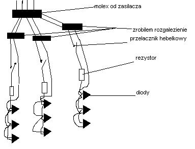

    Robie podswietlanie do komputera i nie wiem do konca jak to polaczyc..
    Mam molexa oczywiscie 12V zalozmy 6A
    3 pary diod do tego odpowiednie rezystory ;przelaczniki hebelkowe
    jesli zrobie rozgalesienie tego moleksa to i napiecie sie podzieli wiec jak podlaczyc te 3 pary diod jesli chce np zeby dzilala tylko 1 para ?? jak dobrze mysle to to sie spali bo bedzie wieksze napiecie

    Nie zabardzo rozumiem jak chcesz podłączyć te diody najlepiej rozrysuj jak chcesz je połączyć to wtedy będziemy mogli Ci pomóc

    wiec na zdjeciu widac ze zrobilem rozgalezienie i jak chce wlaczyc 1 pare diod to nie wiem czy to bedzie dzialac do mam obliczona rezestecje dla calosci jak swieci a jak cos wylacze to juz bedzie inne napiecie i wlasnie o to mi chodzi jak zrobic zeby sie nie popalilo.. Moze jakis zasilacz oddzielny zrobic na male napiecie i duzo wejsc ?????
    • Jak podłączyć 3 pary diod LED do molexa 12V, aby działała tylko jedna? schemat.JPG (16.17 KB) Musisz być zalogowany, aby pobrać ten załącznik.

    Do każdego zestawu diód dobierz opornik tak aby świeciły z +5V lub +12V.W ten sposób będziesz miał trzy zestawy które do molexa podłącz równolegle,trzy plusi razem i trzy minusy razem.Każdą parę załączasz przełącznikiem.Może świecić jeden zestaw,dwa lub wszystkie na raz.

    Ogólnie pomysł ok, ale spróbuj ledy raczej łączyć między sobą szeregowo niż równolegle.. Diody "nie lubią" równoległego łączenia, to wynika z ich charakterystyki. Poprostu: trzy lub cztery diody szeregowo + rezystor do nich też szeregowo i to wszystko do zasilania 12V.
