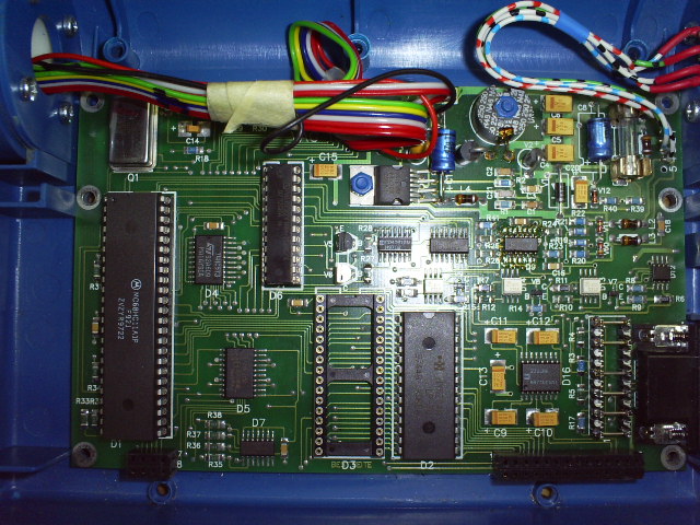

Jak zapobiec restartowi urządzenia przy spadku napięcia z 12V do 9V?

    Dioda pomoże o 0,3V. Jest linia sygnałowa AN0 na której procesor mierzy napięcie zasilające i jeśli przy niskim napięciu wejściowym na wyjściu L4960 jest 5V a układ się resetuje, to trzeba zwiększyć R30. Niestety najprawdopodobniej siada napięcie 5V i reset następuje od układu nadzorującego napięcie TL7705 który jest ustawiony na stałe. Można go zmienić na TL7702 i dorobić dzielnik we własnym zakresie, ale wtedy może przy zbyt niskim zasilaniu procesor iść w maliny.

    TL7705 bym nie ruszał. Zająłbym się dwoma rzeczami: dzielnikiem napięcia R39/R40 oraz przemyślałbym zastosowanie zasilania buforowego i dodatkowego akumulatorka.
    Jeśli problem dotyczy momentu rozruchu samochodu a układ pobiera stosunkowo niewiele energii, można przemyśleć oddzielenie całego zasilania diodą Schottky i zastosowanie dużego kondensatora magazynującego energię na czas rozruchu.
    Warto też przemysleć wymianę L4960 na układ radzący sobie przy niższym napięciu zasilania. Na przykład LM2675M potrzebuje mniej niż 1V różnicy pomiędzy wejściem a wyjściem do poprawnej pracy. Jego wadą jest niższy prąd wyjściowy - katalogowo 1A, w praktyce 1.2A.

    Dobrym rozwiązaniem było by wyłączanie podświetlania przy zbyt niskim napięciu wejściowym lub gdy jest zasilany z bufora.

    Oczywiście taką przetwornicę można zrobić i przy 300mA nie powinno być problemów. Na MC34063 można coś prostego zrobić, RoMan w tych sprawach jest bardzo obeznany, trzeba poczekać co on zaproponuje.

    Tak, nie ma żadnych rezystorów na masie. Rezystor zabezpieczający jest na plusie zasilania. RoMan na pewno wie gdzie są schematy.
    Niestety mi nie udało mi się znaleźć schematu przetwornicy 12 na 12 0,3A, ale jak RoMan nie będzie miał to mogę coś takiego zaprojektować.
    Bardzo ciekawy jest układ LTC3780.
    Albo przetwornica SEPIC http://www.national.com/an/AN/AN-1484.pdf

    Nie trzeba nic cudować. Jesli to ma być zasilane z instalacji samochodowej i chodzi tylko o podtrzymanie na czas rozruch a pobór prądu rzeczywiście wynosi zaledwie 300 mA, to banalny step-up na MC34063, ustawiony na 12V załatwia problem.
    Wystarczy przyjrzeć się typowej przetwornicy step-up, żeby zauważyć, że przy braku kluczowania wejście jest połączone z wyjściem poprzez dławik i diodę. Podczas normalnej pracy układu, gdy jest pełne zasilanie (>12V) przetwornica nie kluczuje. Gdy tylko napięcie na wyjściu spadnie poniżej założonego poziomu - przetwornica wystartuje i utrzyma napięcie na wyjściu.
    Zakładając minimalne napięcie równe 6V (niżej niż potrzebuje autor pytania - za względu na spadek napięcia na kluczu) prąd wyjściowy 300 mA mieści się spokojnie w możliwościach MC34063.
    Schemat z rys. 9a - błąd - ma być rys. 8 w pliku MC34063A-D.pdf
    Wartości elementów:
    Rsc = 0.39 om 0.6W metalizowany (nie może być drutowy!)
    L = 470 uH/1A, np. DPU470A1 z oferty TME
    Ct = 3.9 nF
    R1 = 2.4 kom
    R2 = 11 kom
