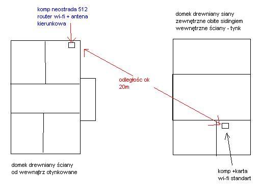

    widzę że nikt nie chce mi doradzić :( postanowiłem narysować mały widok domków jak wyglądają tak z grubsza, ile ścian jest do pokonania i jaka odległość może to coś pomoże
    z góry dzięki za odpowiedzi!!!!

    Przy takich ścianach i odległości sieć powinna działać na standardowych antenkach.
