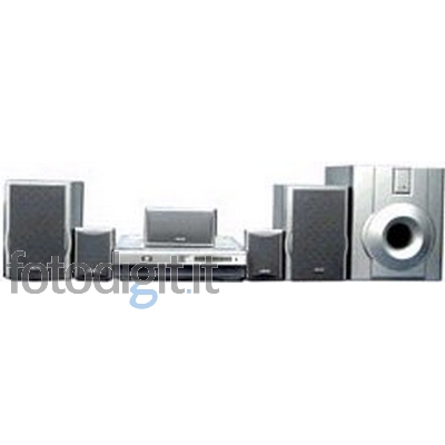

    moje DVD AKAI DV-R4000VSS przestało czytać płytki DVD, czyta poza tym wszystko SVSD VSD JPG i inne. Czy to może padł laser bo czyszczenie laseru nie usuneło problemu.
    I gdzie mogę kupić(chodzi io sklepy w internecie)taki laser?

    Zmień biosa do tego DVD (jeśli czyta reszte płyt to mechanika powinna być sprawna wina leży albo w optyce albo w samym firmwe'rze - biosie urządzenia) . Flash biosa powinien wykalibrować laser. Ewentualnie kąt nachylenia lasera można podregulować ręcznie. Jak wymiana to najpierw wymień diodę laserową a jeśli nie pomoże dopiero wtedy cały laser (mechanizm laserowy, którego fotkę oglądamy powyżej.

    To jest to tak ?
    • DVD AKAI DV-R4000RSS - problem z czytaniem płyt DVD 11821_1.jpg (28.68 KB) Musisz być zalogowany, aby pobrać ten załącznik.

    Tak dokładnie DV-R4000VSS
