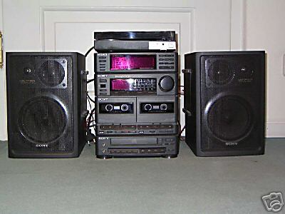

    Witam, mam dwie kolumienki z mini wierzy, w jednej z nich niedawno poszedł głośnik średniotonowy (problemy ze wzmacniaczem) Po tym fakcie planowałem kupno/zbudowanie nowych kolumn, jednak nie mógłbym przeznaczyć na ten cel zbyt dużo pieniędzy (mam 18 lat i bardzo ograniczone źródła dochodów, heh) Jednak dzisiaj wpadłem na nowy pomysł, mianowicie zastanawiam się nad wymianą głośników średniotonowych w tych kolumnach. I tutaj pojawia się moje pytanie do specjalistów, czy takie przedsięwzięcie jest realne i opłacalne? Chciałbym w ten sposób zaoszczędzić troche kasy, i przy okazji polepszyć osiągi obecnych kolumn. Co sądzicie?
    Dodaje zdjęcie kolumn

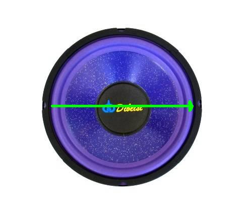

    Dziękuje Wam za wypowiedzenie się. Moze teraz ja dodam coś od siebie :)
    Sprawna kolumna gra całkiem nieźle, powiem nawet tak: ten sprzęt zaskoczył mnie w pełnym tego słowa znaczeniu. Kolumnienki wyglądają niepozornie, ale są w stanie wytłoczyć z siebie przyzwoity bass (jak dla mnie - narazie wystarczy) Dlatego też nie chcę się ich pozbyć i postanowiłem że jednak wymienie głośniki. Jeśli miałbym odpowiedni nakład finansowy, to oczywiście zdecydowałbym się na nowy sprzęt.
    Nie mam informacji, ani zielonego pojęcia jaką moc posiadają owe kolumny, ale na pewno nie więcej niż 30W - choć mogę się mylić. Planuję zakupić coś mocniejszego... posiadam wzmacniacz na TDA 7250 (własnej roboty :) ) więc zastanawiam się nad 60W głośniczkami. Wiem że nie będzie to żaden kosmiczy efekt, ale wcale się go nie spodziewam, nie chcę przecież z tych kolumn zrobić czegoś niesamowitego, chcę żeby po prostu grały ;p
    Hmmm jeśli chodzi o średnice to nie jestem pewien czy dobrze zmierzyłem. Wg pomiaru takiego jak na załączonym zdjęciu: 12 cm
    Pozdrawiam!
    • głośńik.jpg (19.1 KB) Musisz być zalogowany, aby pobrać ten załącznik.

    Posłuchaj bardziej doświadczonych kolegów i nie baw się z tymi plastikowymi kolumienkami. Szkoda czasu.
    Zrób sobie małe kolumienki na głośnikach TVM.
    Taka moja propozycja:
    1x ARN150-03-8
    1x ARV104-03-8
    Do tego tłumik (banalnie prosty uład zbudowany z rezystorów) i kondenstor 4,7µF
    To adres dystrybutora głośników (nawet z domu nie będziesz musiał wychodzić żeby kupić :) )
    www.empire.com.pl
    Do obliczania skrzynki bedziesz potrzebował programu WinISD.
    Na dwie kolumny:
    Za głośniki zapłacisz ok 120zł
    Za płytę na skrzynki (w hipermarketach Ci dotną na wymiar za friko) ok 20zł
    Za rezystory i kondensatory ok 10zł
    Kable od bidy możesz użyć z tych twoich kolumn.
    To jest rozwiązanie o wiele lepsze i bardzo satysfakcjonujące kiedy sprzęcik zagra. :)
    Jak masz jakieś wątpliwości to pisz. Ja chętnie Ci pomoge w rozwiązaniu wszystkich problemów.

    Skrzynka na ten głośnik powinna mieć ok 6l-8l netto, zamknięta, dobrze wygłuszona. Te głośniki ładnie grają w zamkniętej.
    Wymiary sobie sam policz (oczywiście uwzględniając podaną przeze mnie pojemność). Jak to będzie wyglądać to kwestia twojej wyobraźni. Pamiętaj żeby głośniki były rozmieszczone blisko siebie.
    A cha! Te twoje głośniki SONY ze zdjęć to mogą mieć z 20W.
