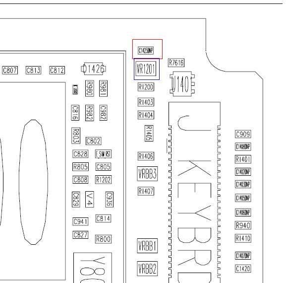

    Słuchajcie mam V3 przy której nawet nowa bateria tzrtyma jeden dzień. co może być przyczyną tego problemu?

    Jeśli masz dostęp do zasilacza stabilizowanego podłącz tel i sprawdz pobór prądu. Jeli bez podświetlania bierze więcej jak 10-15mA to jakieś zwarcie na płycie. Może lekko zawilgotniała. Tam jest podświetlanie folią elektroluminescencyjną i przetwornica ją zasilająca daje kilkadziesiąt volt więc układ bradzo czóły na nawet najmniejsze zawilgocenia.

    wiec tego elementu w czerwonej ramce nie ma wogóle a ten element w niebieskiej jest uszkodzony. gdzie je dostanę?
