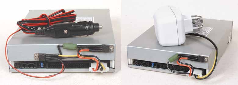

    To są zdjonka do podłączenie jak i gdzie i co :wink:

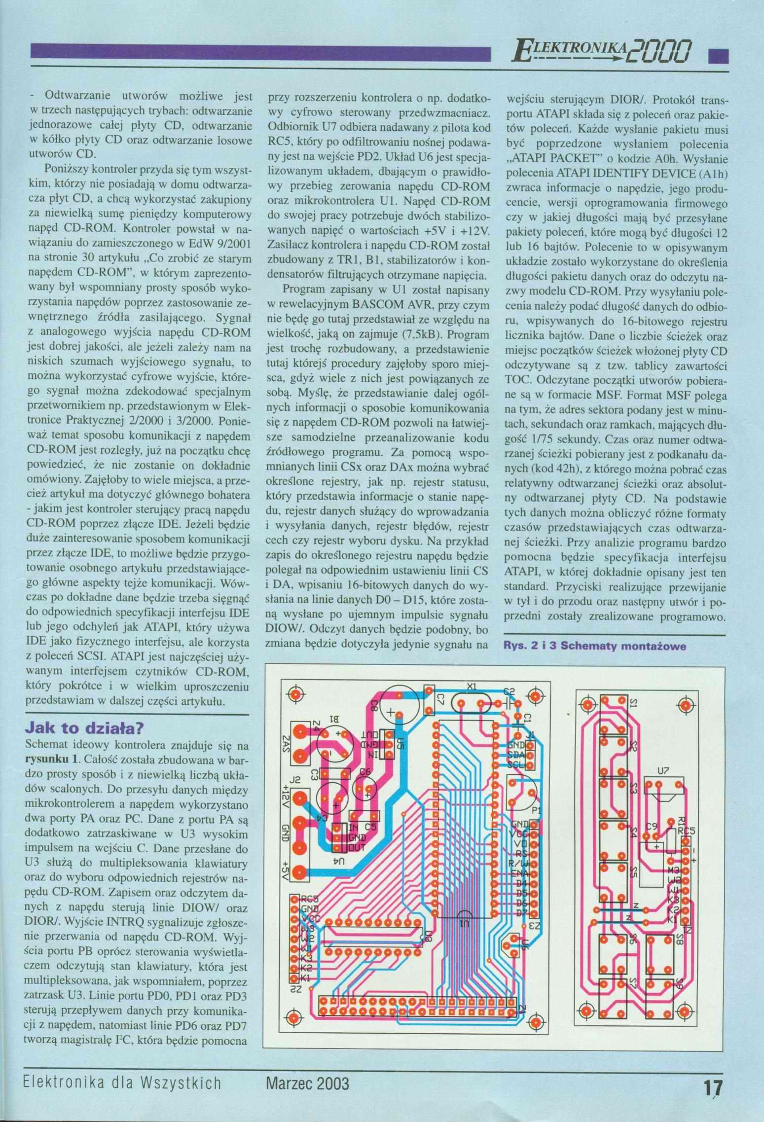

    witam, mam pytanko do mdm150
    czy skożystałeś z połytek dostraczonych przez AVT czy sam trawiłeś, bo ja zamieżam sam sobie wytrawić według plików pcb z edw ale coś mi nie zgadza się przy płyce klawiszy, zamieszczam skan strony z montażówką, na płytce tej wyjście W2 nie dochpodzi do niczego, albo ja oślepłem albo ta płytka jest źle wykonana,
    Jak uruchomić CD-ROM w samochodzie bez przycisku Play?
    och jaki ze mnie gamoń, już zauważyłem co jest nie tak, poprostu tam są dwie nałożone na siebie ścieżki, i nie widziałem tej pod spodem
    POZDRAWIAM
