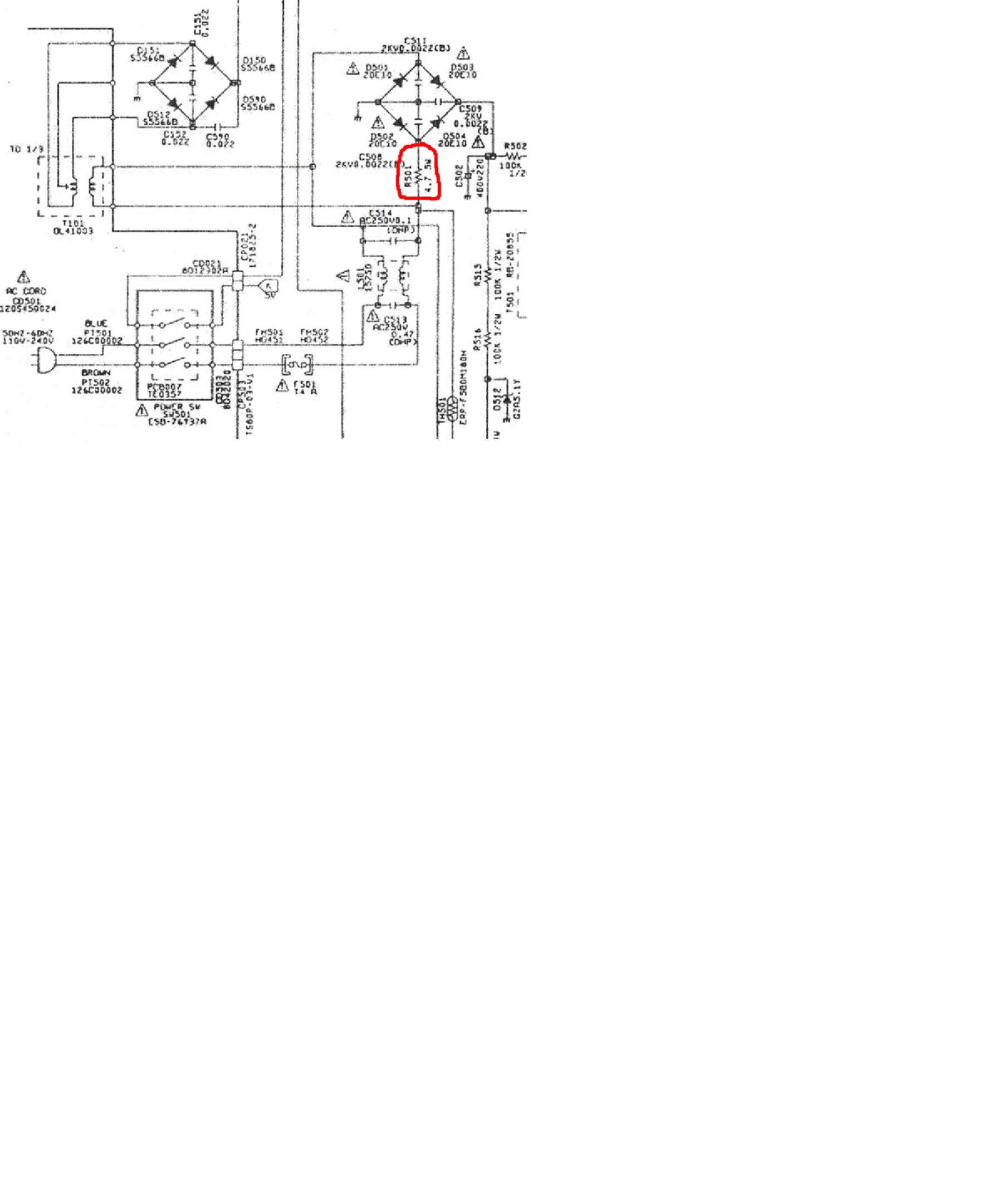

    Ok jesli chodzi o elektrolity to faktycznie miernikiem sprawdzałem. I wymienię przy najbliższej okazji. Pozatym ten opornik jest przed prostownikiem bo na schemacie tak jest. A mogę się mylić ale dioda się świeci i po włączeniu pilotem wyświetla się numer kanału chyba przez to że zasilanie 5V jest z jakiegoś innego zasilacza. Może się mylę ale owy opornik mam wylutowany więc tak to chyba można tłumaczyć.
    oto fragment schematu i opornik jest zaznaczony

    Nie znam tego TV wiec moze byc tam jakis osobny zasilacz choc nie widzialem jeszcze takiego rozwiazania.Jesli ten opornik o ktorym piszesz Ci sie przepalil to musi byc jeszcze inna przyczyna jakies przeciazenie lub zwarcie.

    Wyświetlacz świeci gdyż jest zasilacz stanu czuwania. Dioda R2M jest diodą zabezpieczającą przed zawyżonym napięciem z przetwornicy w przypadku jej uszkodzenia , ta dioda dostaje zwarcia. Prawdopodobnie 100uF/160V stracił pojemność , następnie STR451 zawyżył napięcie, padła dioda R2M , następnie STR451 dostał zwarcia i przepalił się 4R7/5W.

    Witam , wygląda na to że masz dwa zasilacze(często stosowane w np.Sanyo) Z tego schematu wynika że uszkodzoną masz główną przetworkę, na początek :
    Wymiana : stk , elektrolitów w aplikacji, wszystkie półprzewodniki do kosza(podmianka), następnie , po wstawieniu nowych elementów, zamiast bezpiecznika sieciowego wstaw żarówkę (ok60W/220V) i zobacz czy zasilacz ruszy , jak nie to do sprawdzenia trafo przetworki, itp. Żarówka powinna cię zabezpieczyć przed uwaleniem stk.Powodzenia
