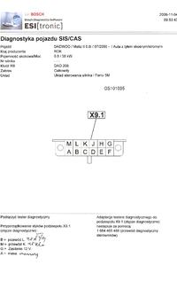

    Witam, może ktoś ma rysunek złącza giagnostycznego w matim, bo tam są dwa rzędy pinów, a zwiera się A i B aby zczytać kody, ale od której strony je liczyć.

    Na pinie A jest minus (masa) . Weź miernik do łapy i sprawdź to będziesz wiedział (fotki nie mam żeby ci pokazać)

    zwierasz ai c w rogu nie da sie pomylic to jest rzad blizej szyby jezeli nie masz klimy to blad 1500 bedziesz mial zawsze

    Ale sie namieszalo , czytatalem to kilka razy i zastanawim sie jak jest naprwde z tym zlaczem diagnostycznym .Zlacze chyba w Matizie jest 16-to pinowe OBD2 . Jesli liczmy od lewej to czemu na tej rozrysce A,B,C liczy sie od prawej ,oraz nastepna sprawa , A masa - dobrze a co z drugim pinem C i czy jest to pin obok A czy jako trzeci (A,B,C), prosilbym o wyjasnienie osoby ktora ma sprawdzona wiedze w tym temacie -dziekuje.

    awier20
    Posty: 2
    Ocena: 3
    Matiz - jak liczyć piny w złączu diagnostycznym?
    Link do gniazda diagnostycznego matiz program sterownika Fenix 5M

    W matizie jest złącze aldl nie obd2 a piny są opisane,
    trzeba tylko włożyć głowę pod schowek.
    Zwieramy piny A i C aby odczytać kody.

    Wszystkie piny na zlaczu sa dobrze oznaczone. Albo oznaczenia znajdziesz z przodu zlacza albo z tylu. Ostatnio sam sprawdzalem. Zwarlem piny A i C i zczytalem kody
