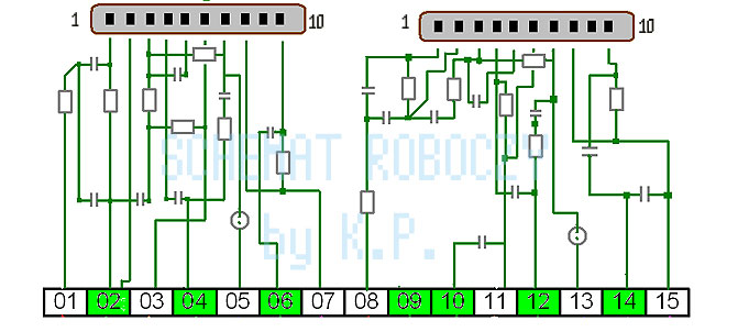

    Kiedyś bardzo dawno próbowałem rozwiązać problem tego Unitrowskiego wzmaka, jednak nie uzyskałem dostatecznej pomocy.
    Przygotowałem tym razem schemat roboczy (ideowy) urządzenia i schemat samej koncówki, proszę mi pomóc w podłączeniu tego.
    Końcówki 2,4,6,9,10,12,14 to wspólna masa. Pozostałe zostają u mnie pod znakiem zapytania. Jeśli ktoś wykorzystał wzmacniacz na tej koncówce proszę poradzić jak go podłączyć.

    Witam!
    Przecież wszystko jest na schemacie.
    1- we I kan.
    8- we II kan.
    5- wy I kan.
    13- wy II kan.
    Zasilanie symetryczne:
    7,15 + zasil.
    3,11 - zasil.

    Ocena: 26
    Jose a teraz zdraź mi słodką tajemnicę... FUSE czyli bezpiecznik, jest na wyjściu dla głośnika, tak by nie spalić koncówki przy zwarciu wyjścia?
    czasem mam tak, że banalna rzecz mnie rozprasza... stąd te pytania

    Tak, bezpiecznik jest na wyjściu,bardziej chroni głośnik przed spaleniem gdyby napięcie stałe pojawiło się na wyjściu wzmacniacza.

    Jeżeli chodzi o STK077 to jest kość jednokanałowa tak że nie wiem gdzie Wy tam widzicie dwa??? Te scalaki były stosowane w Merkurym 303A i moim zdaniem (mam takowego) są dobrej jakości ipomimo niedużej mocy wyjściowej potrafią wyprodukować super brzmienie (w przeciwieństwie do naszego GML025). Aha i jeszcze jedno pomimo opisu na schemacie można je obciążyć głośnikiem 4 omy.
