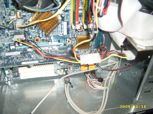

    Witam zaglądłem do srodka mojego PC i jaki zdziwiony bylem gdy to zobaczylem (fotki) i mam odnosnie tego pytania :
    1.Czy te przejsciowki na srodku foto naprawde nie bylo mozna zastapic oryginalnymi tylko na takiej zasadzie ( chodzi tu o polaczenie dysku z plyta glowna) ?

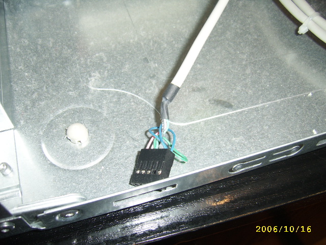

    2.Nie wiem czemu ale z przedniego panelu plyty glownej wychodza przewody z koncowka ktora jest na foto, pytanie co ona tam robi? ma gdzies byc podpieta tylko gdzie jak nie moge znalesc tego miejsca?

    To mzoe zaczne od konca, jest jakis napis na tej koncowce? Jezeli nie to sprawdz z czego ona wychodzi...

    Witam, na moje oko po prostu obudowa posiada zasilacz z mniejszą ilością złączy zasilających i stąd użycie rozdzielacza do zasilania płyty. Natomiast co do tej drugiej złączki to musisz napisać co znajduje się z przodu obudowy. Być może końcówka ma być przedłużką USB lub audio (wyjście na słuchawki lub (i) mikrofon na przednim panelu obudowy)

    Ja zacznę od początku :) Na pierwszej fotce to nie jest połączenie dysku z płyta główną tylko kable zasilające dysk, które idą z zasilacza. Nie wiem ile masz tam wyjść z zasilacza, ale to było za krótkie by podłączyć do płyty i jednocześnie do dysku, więc dano przedłużkę, a nie przejściówkę. Co do drugiego pytania to tak jak riger powiedział - sprawdź od czego ona jest.

    wyglada na usb takie jest moje zdanie...

    To drugie zdjęcie to nie jest kabel usb tylko podłączenie wyjscia audio na przednim panelu. Z 1 zdjecia widze że nie masz podłączonych przy portach usb z przedniego panelu przewodów masowych (takie 2 kable na dole płyty głównej podączane do pinów). Czy z tego co jest między wtyczka od dysku a końcówka zasilacza nie wychodza przypadkiem 2 dodatkowe kable ? zdjęcie troche kiepsko to pokazuje ale wygląda to tak jak by to była złodziejka do zasilania jakiegoś dodatkowego wiatraka

    1. Tak u mnie wygląda zasilanie przedniego wentylatora.
    I nie chodzi tu o jakiś oryginał, tylko podpinając ten wentylator "nie marnujesz niepotrzebnie jednej wtyczki.
    2. Jak wynika z obrazków masz na froncie podpięte 2 USB, więc to mogą być dodatkowe złącza od muzyki.

    Witam, o ile dobrze przeczytałem to GA-8N-SLI
    Ze zdjęć obudowa przypomina mi Budę firmy LOGIC z wyświetlaczem.

    No właśnie. A wystarczyło aby kolega Richter nie lenił się, tylko zajrzał na str. 30 manuala - punkt 13 oraz na str. 33 - punkt 20.

    moze nie lenistwo jak nie wiedza i version English :P .Ok poczytam i sie dowiem dzieki za nakierowanie. Tak jak wyzej napisano GA-8N-SLI z penitum 3,06 ghz z HT
    dzieki lukłem do manuala i wiem gdzie to ma byc podpiete dzieki za pomoc WSZYSTKIM :)
