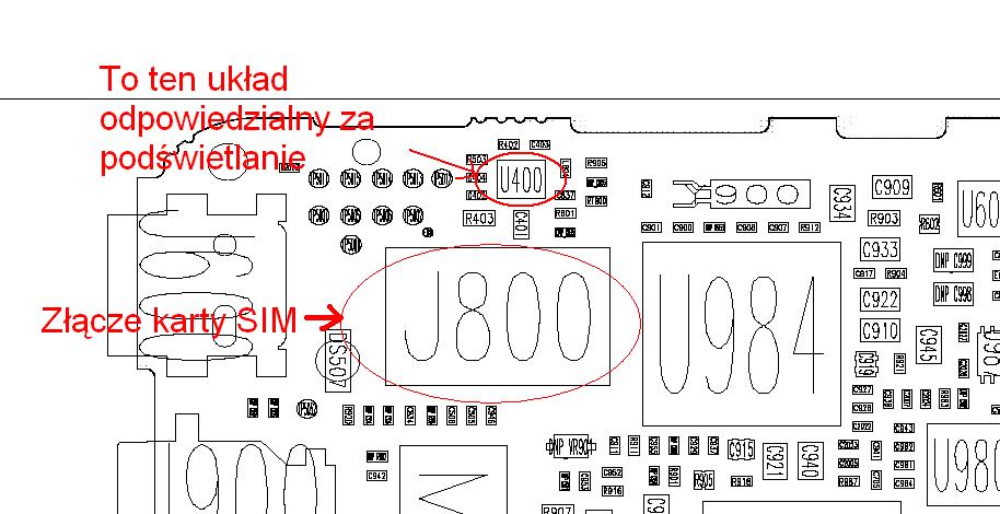

    posiadam taka motke w ktorej nie swieci sie podswietlenie klawiatury jak i wyswietlacza. Jesli podepnę bez baterii ladowarke świeci sie dioda przy Joyu, zminialem softa, co mozecie dalej poradzić ?? bo jak narazie nic mi do glowy wiecej nie przychodzi. Dodam ze historii telefonu niestety nie znam, nie wiem czy upadl czy cos innego na zalany nie wygląda.

    za podświetlanie odpowiedzilny jest układ obok złącza sim

    mialem 3 sztuki takiej motki wystarczy podgrzac plyte

    Niestety podgrzewam podgrzewam i nic :( . <dudi-7> ten malutki układzk poza ekranem ??

    Chyba jest poza ekranem ale nie pamietam na 100%.W każdym razie jest to układ LM2795LX.
