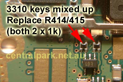

    Witam mam pytanie nokia 3310 po zalaniu nie działają w niej klawisze co może być przyczyną?

    Witam. Szkoda tylko, że nie napisałeś lolus54 czym koma została zalana i w jakim stopniu. Może Ci przyda się dość szeroki wywód w temacie zalania ściągnięty przeze mnie kiedyś z neta. Niestety nie znam autora. Ja z tej porady skorzystałem i pomogło. Tym samym w tym miejscu dziękuję pomysłodawcy za cenne wskazówki. Oto one:
    Napraw telefon po wodowaniu!
    Telefon miał (wodowanie/zawilgocił się) jak mogę go naprawić?
    1.Pierwszą czynnością jest rozkręcenie telefonu (na części pierwsze). Jeśli się nie znasz ogranicz się do minimum (bateria, karta sim, antena itp.)
    2.Mnóstwo ludzi po zamoczeniu telefonu robi podstawowy błąd-suszy go.
    Do czasu pełnego wysuszenia twój telefon zostanie złomem (jest to zabójcze dla elektroniki telefonu). Jak najszybciej wypłucz telefon w wodzie destylowanej (ma to na celu usunięcie wszelakich zanieczyszczeń oraz osadów różnych związków chemicznych, które mogły znaleźć się w miejscu wodowania).
    3.Trzecią a zarazem najdroższą czynnością jest przepłukanie każdego elementu w czystym spirytusie. Ma to na celu związanie wody, która znajduje się w różnych zakamarkach telefonu, ponadto spirytus zmniejsza korozyjne działanie wody oraz rozpuszcza zanieczyszczenia nierozpuszczalne w wodzie.
    Uwaga: spirytus może zmyć niektóre napisy (np. stemple z płytek drukowanych), ale poza tym nie jest groźny dla obudowy i elektroniki.
    4.Najgorsze już za nami. Teraz wystarczy położyć go na letnim kaloryferze (nie gorącym). I spokojnie poczekać nawet 3 dni. Nie śpiesz się to może być zabójcze dla twojego telefonu.
    5.Teraz weź kartę sim przetrzyj ją delikatnie jakimś wacikiem kosmetycznym ,to samo zrób ze stykami telefonu.
    6.Możemy zacząć składać telefon. Włóż antenę (jeśli taka była),kartę sim itp.
    7.Bateria po wodowaniu na bank się rozładowała styki baterii przetrzyj podobnie jak kartę sim i naładuj ją. Najlepiej podłącz na 2 dni.
    8.Teraz twój telefon powinien działać (powinien bo niestety nie musi)

    Sprawdz te rezystoryNokia 3310 po zalaniu - jak naprawić niedziałające klawisze?

    Mialem ten sam problem, pomogło, dzieki :)
