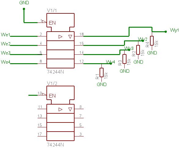

    Chce zrobić układ wyjściowy któryby odcinał wyjścia avr po podaniu
    impulsu zewnętrznego niezależnego od mikrokontrolera, taka blokada bezpieczeństwa a zaranem odciążenie portów scalaka
    bo następne w kolejności będą transoptory
    mikrokontroler --bufory z blodadą ---transoptpry--uln2803
    chciałbym żeby wyzwalanie było impulsem ciągłym
    stałe np1 bufor przepuszczał i 0 nie
    74244 byłby dobry ale on ma w stanie normalnym
    na wyjściach same jedynki
    to załączyłoby mi wszystkie styczniki (chce zera)

    U mnie: w ukladzie mikrokontrolera sterujacego uln-ami sprawdzil sie bufor 74ls541, jego wejscie ~G podlaczylem do jednego z wyprowadzen portu uk a pod wszystkie osiem wyjsc podlaczylem drabinke "pull-down".
    W stanie resetu uk wszystkie wyprowadzenia maja stan wysoki wiec ma go tez wejscie ~G bufora to skutkuje wysoka impedancja na wyjsciu bufora a drabinka robi wszędzie zera.
    Do twojego rozwiazania nada sie kazde osmio bitowe cos co posiada wysoka impedancje na wy gdy wejscie sterujace tego czegos jest przy jedynce:541,373,374,244,240

    Witajcie czy ten układ jest poprawny zabezpiecza przed zmianami sygnału wejściowego przy resecie
    • Wybór układu bufora z blokadą bezpieczeństwa dla AVR i transoptorów schm1.jpg (26.02 KB) Musisz być zalogowany, aby pobrać ten załącznik.

    to połączenie nic nie daje kolega clipie napisał jak to zrobić
    wejście sterujące musi być również podłączone do portu uC

    Jako bufor posredniczący pewn nadaje przepuszczo wszystko
