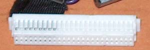

    witam.
    mam drobny problem ze znalezieniem odpowiedniej tasmy miedzy matryca a plyta gl. do lapciaka . (maxdata)
    na plycie gl. jest zlacze ( jak na fotce ... troche slaba jakosc ale tylo takim aparatem dyspnuje ) 2 rzedy po 25 pin ( w sumie 50 pin )
    ktos wie moze w jakich laptopach takie zlacze wystepuje , albo chociaz co to za lacze ?
    obok tego jest zlacze idace na inwerter ( 8 pin )
    spotkalem sie z podobna tasma tylko ze tasma na inwerter wychodzila jak by z tego gniazda 50 pin. ( w klapie matrycy sie rozdzielala na inwerter i matryce ) tylko nie wiem czy jest to mozliwe.
    prosil bym o jakas odpowiedz jesli ktos cos wie na ten temat.

    wydafca
    Posty: 14
    Dzieki za stronke ale niestety nie ma tam tasiemki ktorej poszukuje .
    cos mi sie udalo na temat tej tasiemki juz ustalic, jak sie czegos nowego dowiem to jeszcze dopisze . moze ktos kiedys bedzie szukal takiego ustrojstwa to oszczedzi sobie troche czasu.
    symbol takiej tasiemki to najprawdopodobniej 29-012900-30 ( wyglad jak na fotkach )
    wystepuje w lapciakach z serii - (N)340S2 i najprawdopodobniej pasuje tez do serii 348I3 do ktorej wlasnie tej tasiemki poszukuje. ( z tego co na razie znalazlem to w serii N340S8 juz jest inna tasiemka ( 20 pinowa po stronie plyty glownej - 29-U69051-00 ) mimo ze laptopy z tej serii wygladaja podobnie i czasem mylnie ktos podaje ze te serie sa takie same )

    no a nie możesz wziąć sobie podobnej tasiemki z innego laptopa i na podstawie jakiegoś schematu podłaczyc podobnie , coś podobnego jest naprzykład w Toshibach bynajmniej wtyczki bo połaczenia napewno nie .

    fakt ktoras Toshiba ma takie 50 pinowe zlacze ale nigdzie na necie nie moge znalezc schematu polaczen tasiemki ktora jest mi potrzebna ( a nie chcem probowac na farta bo jeszcze cos ufajcze, mam rozpiske zlacza z modelu N380S2 ale jak dla mnie to za wiele z niej nie wynika )
    swoja droga ktos wie jak jest z 20 pinowym zlazcem LCD ??? sa jakies standardy czy co producent to inne polaczenie pinow ?

    Niestety najczęsciej jest cos innego , ta sama matryca rózniąca się tylko końcówka w nazwie może mieć zupełnie inne połączenia a innym razem inna matryuca takie same zalezy dla kogo była produkowana .Naprzykłąd Toshiba , HP , Dell robi dosyć podobnie ale nie zawsze .
    Gdybyś mial rozpiskę tych pinów jak lecą to samo przerobienie jakiegoś innego kabla to pestka .
