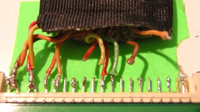

    zwracam sie dzis z prosba o pomoc w sprawie podlaczenia matrycy.
    zalupilem laptopa (martwy ale co to dla dr Matisteina:)) toshiba 4030. podczas wymiany zawiasów ktos uszkodził- oderwał kabelki od matrycy. matryca na 99% jest nie z tego modelu. problem polega na tym ze nie wiem jak podłączyc te pojedyńcze kabelki..
    moze najlepiej mój problem zilustruje załaczone zdjęcie. (kliknij zeby powiekszyc)
    pzdr
    ps. model tej matrycy samsung LT133X6-124 , RMAKL09129 01.
    laptop model tosh satellite 4030 CDT!

    Twoja matryca 13.3" Samsung LT133X6-124 20pin
    * w orginale jest LTM13C417 ma 14pin.
    przy czym nie wiem czy intefejs matrycy (lvds) jest
    - 20PIN STANDART
    - czy 20PIN STANDART + EEPROM(zaszyte dane o matrycy,trybach pracy..)
    wtedy jest róznica w pin.17-20
    pin. / standart / stand_+eeprom
    17. ( _ ) / ( DDS 3V POVER )
    18. ( _ ) / Reserved for LCD supplier test point
    19. ( Ground ) / ( DDC Clock )
    20. ( Ground ) / ( DDC Data )
    wychodzi na to ,że potrzebna przejsciówka....
    ( uwaga: kazda 13,3"matryca Sharp/Toshiba ale 14pin podejdzie!!! )

    ok, a jeśli chodzi o konkretne kabelki to które do ktorych pinów?
    przypuszczam ze to było juz podlaczone tak zeby działało. przynajmniej tak wyglada.
