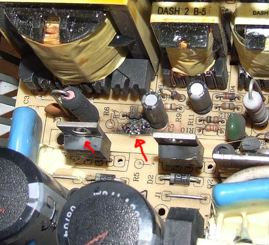

    Mam taki problemik, w elektrowni była chyba jakaś awaria i poszło większe napięcie i co za tym idzie zasilacz w jednym z komputerów puścił dyma…
    Szczęście, że tylko zasilacz, jest to Mode Com model: ATX-300GTF , a wiec bliźniacza konstrukcja Fortrona 300GTF, no i teraz problem bo nigdzie do tego zasilacza nie mogę znaleźć schematów ani spisów elementów.
    Czy czegoś co by mi mogło podpowiedzieć jaką wartość ma element (rezystor chyba rezystor... opisany R7 na płytce) który uległ totalnemu zwęgleniu .

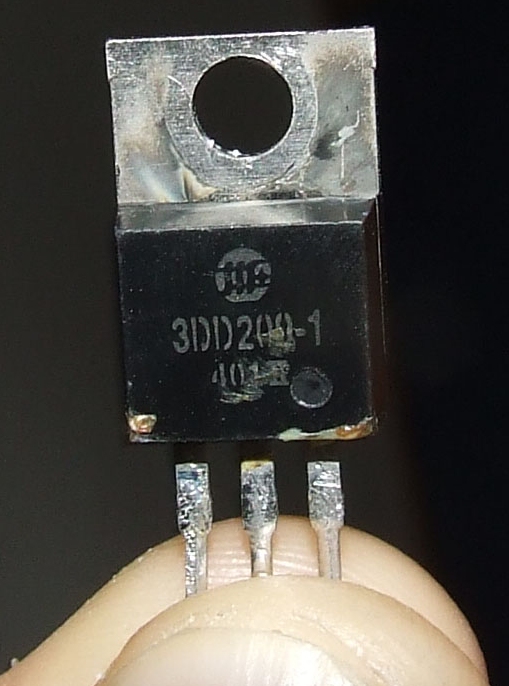

    Uszkodzeniu uległ też chyba tranzystor bo widać na nim pęknięcie i tu też jest problem bo ten tranzystor ma opis: „3DD200-1” gdzie takie coś można dostać nie orientuje się w tym, a to chyba jakaś nazwa kodowa jest?
    Zamieszczam foto:
    Mode Com ATX-300GTF - poszukiwanie schematu i elementów R7, 3DD200-1
    Pozdrawiam i proszę o pomoc.

    Wylutuj ten tranzystor (i tak już będzie tam nieprzydatny :wink: ) i pokaż go z przodu.
    Strzelam: rezystory R7 i R8 być może pełnią taką samą funckje ( i mają odpowiadające wartości ) jak R10 i R11 - tu przydałoby się obejrzeć połączenia od dołu PCB...

    Ciężko cos znalezc o tym tranzystorze, wylutuj sprawny, pomierz czy zachowuje się jak zwykly tranzystor bipolarny, a potem wstaw:
    2x MJE13007 i próbuj odpalać (przez żarówke)...

    Widziałem, że właśnie podawana jest obudowa TO3, ale jak na tą obudowę 30W to malutko...
    Na przykład:
    2 x MJE13005 (NPN, 400V, 4A, 75W, TO220) - próbuj, sam jestem ciekawy :wink:

    Zastanówmy się tylko czy z tym tranzystorem 3DD200-1 401II nie mamy takiego przypadku ?
    Jako że w innym zasilaczu tej firmy widziałem w poście fotkę tranzystora :

    Tak to jest dokładnie ten ModeCom co ta etykieta na fotce, w sobotę sie przejade na giełde, może znajde coś na zamiane tego tranzystorka... bo taki cieżko dostać - patrzac po katalogach elementów.

    Mam podobny zasilacz na warsztacie i tam R7 to 2K7, ale R8 to 100Ω! Proszę o zrewanżowanie się podaniem wartości rezystora, który "odparował", łączącego zworę oznaczoną jako R54 (może to właśnie oznaczenie tego rezystora), z drenem tranzystora Q3.
    Pozdrawiam R.
