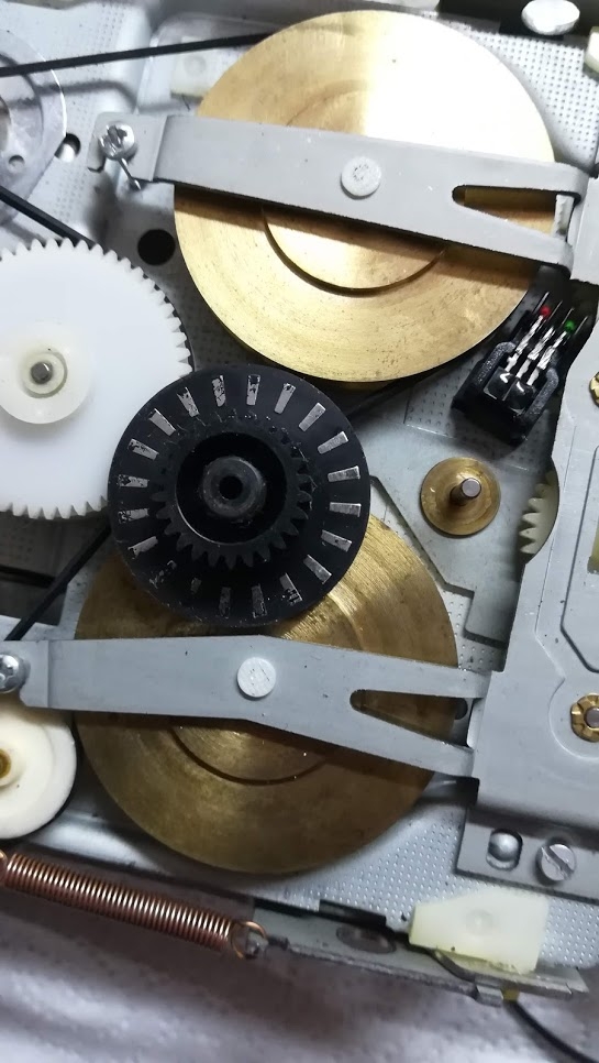

    Mam taki problem, otóż wytarły mi się lakierowane elementy na kole zębatym, jest to koło współpracujące z transoptorem odbiciowym, czy ktoś może wie czym to pomalować by odzyskało swoje właściwości?
    Koło generalnie nie do dostania bo to element z lat 80.

    Jakie wymiary tego koła? Pierwsze co mi przychodzi do głowy:
    1. wydruk maski z laserówki lub atramentówki: czarne tło białe pola, nakleić to na wierzch
    2. zrobić sobie szablon z otworkiem w kształcie srebrnego pola i pomalować zwykłą srebrną lub białą farbą w sprayu.
    Przed włożeniem koła na miejsce dałbym jeszcze podkładkę aby odsunąć je nieco do góry. Przypuszczam że zniszczeń dokonał kurz i brud, który dostał się pomiędzy koła, bo odstęp był zbyt mały. Druga możliwość: koło zamachowe (to na którym leży nieszczęsna zębatka) dostało luzów lub ślizg na samej zębatce starł się markery trą o koło zamachowe.

    Nie wiem czy to tylko złudzenie, czy te srebrne markery są wypukłe - miałbyś wtedy dokładny kształt, który wymaga pomalowania i łatwiej byłoby maskować przerwy np. taśmą.
    Zależnie o tego, czy to musi być super-precyzyjne, próbowałbym z szablonem (zdjęcie wymiarów obrysu wewnętrznej zębatki, odległości bliżej i dalszej krawędzi markera od zębatki, szerokość markera bliżej i dalej od zębatki itp) i po przymierzeniu próbnego wydruku zlecenie wycięcia laserem na folii samoprzylepnej. Albo wariant prosty, domowy - precyzyjny pędzelek, srebrny lakier i jazda ;) Jeśli markery są wypukłe, to można na czas malowania pędzelkiem przyłożyć sztywną przesłonkę do krawędzi markera (na wszelki wypadek, gdyby ręka zadrżała ;) ), albo zakleić taśmą.
    W każdym z przypadków łuszczące się fragmenty trzeba oczywiście oczyścić.
    Co do samego lakieru, to wydaje mi się, że nie musi to być nic specjalnego. Przykładowo roboty typu line-follower szukają linii na bazie takich właśnie czujników i bez problemu rozróżniają np. białą kartkę i czarny nadruk.
    Swoją drogą ciekawy patent :)
    Aha, szablony, które nie są idealnie przyklejone lub przyklejone na chropowatej powierzchni przy malowaniu sprayem zwykle podciekają i wychodzi masakra ;) Trzeba psikać z daleka, czyli musisz mieć dużą planszę zasłaniającą ;) Stąd raczej łatwiej pędzelkiem...

    Srebrzanką małym pędzelkiem lub ostrym patyczkiem. Z oklejaniem za dużo zabawy.

    Z patyczkiem dobry pomysł - pewnie wykałaczka się sprawdzi. Ostry koniec, to i precyzja większa. No i pewność, że włosie pędzelka nie odjedzie gdzieś na bok i upaćka farbą to, co miało zostać czarne ;)

    Jeżeli to jest wypukłe, to majznąć farbą na czymś płaskim i gumką na końcu ołówka na zasadzie pieczątki.

    Jakie to jest duże może by dało rade szablon na ploterze tnącym wykonać.
    Można też poszukać jakiegoś modelarza.
