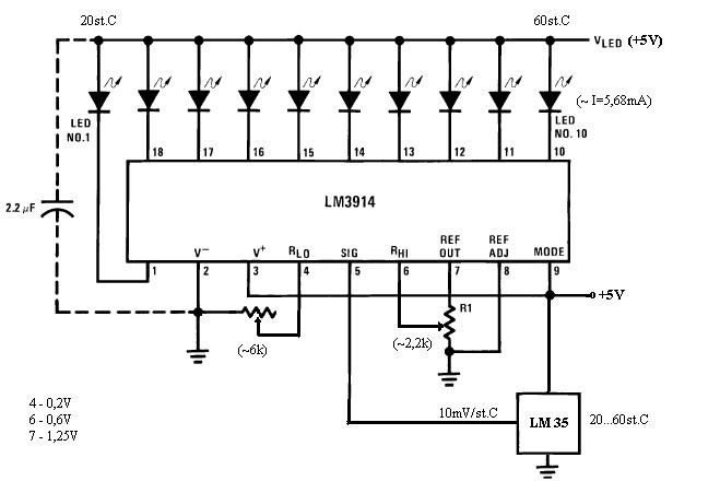

  • #4 3151705
    kristofch
    Posty: 10
    czy moze byc taki układ? czy bedzie działał?

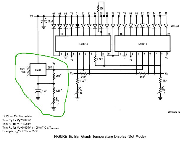

  • #7 3154647
    Quarz
    Posty: 14357
    Pomógł: 1646
    Ocena: 629
    chyba musisz coś dołożyć do czujnika, zobacz część zakreśloną na zielono:
    Jak podłączyć LM35 do LM3914 dla zakresu 20-60°C przy zasilaniu 5V?
    Poza tym, to w obwodzie potencjometru R1 do regulacji napięcia odniesienia przydałyby się rezystory po obu jego stronach, by "skrócić" regulację ... :D
    Masz w DataSheet do LM3914 opisaną wartość napięcia odniesienia, więc jaki to problem by policzyć sobie wartości tych rezystorów.
  • #8 3154745
    kristofch
    Posty: 10
    no własnie obliczyłem 6k (niiski poziom 0,2V) i 2,2k (wysoki poziom 0,6V)... pozatym moim zdaniem nic nie trzeba dodawac do czujnika ponieważ ma on wskazywac temp. w zakresie 20...60 st.C, przy 20st. mamy z niego 200mV a przy 60 600mV, róznica miedzy poziomami to 400mV wiec moim zdaniem bez problemu powinno działac
