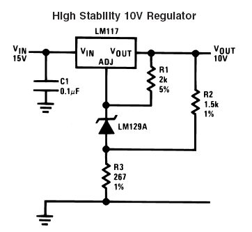

    potrzebuje zrobic jako projekt stabilizator jak w temacie (1A na wyjsciu i regulacja napięcia stabilizowanego 0-15V). Wiem ze sa stabilizatory, ktore umozliwiaja regulacje napiecia wyjsciowego (LM317???). Czy można jakoś przerobic taki gotowy stabilizator, zeby uzyskac parametry jakie potrzebuje?? A jesli nie to czy ktos mialby pomysl na schemat takiego stabilizatora?? Dzieki i pozdr

    OK znalazlem LM317. Faktycznie w nocie jest sporo o jego "wnetrzu". Widze tez ze sa proponowane schematy podlaczenia LM'a zeby osiagac dane parametry. Nie wiem niestety jak je polaczyc w calosc, zeby wyszlo to co chce czyli 1A i 0-15V na wyjsciu. Widze tu uklad pozwalajacy regulowac 0-30V. Czyli jakbym podzielil przez 2 napiecie na wyjsciu to mam swoj zakres. Ale teraz co z pradem. Jest inny schemat podlaczenia dajacy 1A na wyj, ale potrzebuje zasilania z -10V. Czy mozna te schematy jaakos sensownie polaczyc zeby osiagnac wymagane parametry? Dolaczam schematy. Pozdrawiam,
    Gldfish
    Schemat calego LM317: http://studio.clubnet.pl/~maciek/schem.jpg

    Zobacz na ten rysunek
    http://vancouver-webpages.com/peter/lm317.gif
    Napiecie wyjściowe zależy od rezystora R2.
    W nocie aplikacyjnej jes wzór na obliczenie jego rezystancji.
    Wystarczy wstawić potencjiometr , albo szeregowo rezystor.
    Zobacz , że wraz ze wzrostem rezystancji rośnie maksymalne napięcie wyjściowe stabilizatora.
    Teraz wystarczy tylko to policzyć i już znasz wartość rezystora dla 15V na wyjściu.
    Zerknij teraz tutaj
    http://images.google.pl/imgres?imgurl=http://...a%26rls%3Dorg.mozilla:pl-PL:official%26sa%3DN
    Rezystor R1 ogranicza prąd wyjściowy, wystarczy teraz dodać go do schematu który dałem na początku postu i gotowe.

    No chyba ze interesuje Cię coś takiego;) regulacja od około 0 do 15,6V
    Rezystor oznaczony Current Limit to ogranicznik prądu obliczany z prawa Ohma, tranzystor, to taki npn który wytrzyma wymagany przez Ciebie prąd i mocowo(radiator bedzie potrzebny)
