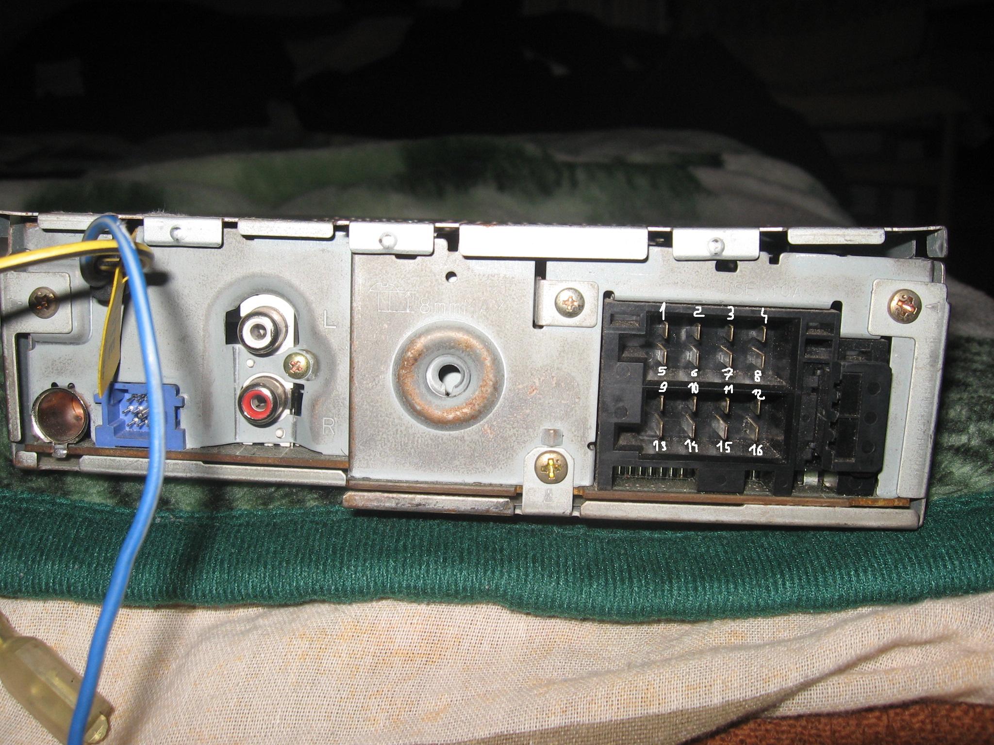

    Witam.Mam stare,ale w miare dobre radio Pionieer P6800R i nie mam pojęcia,które ze styków to + a który to minus i jak ida kable od głośników ;)Dołaczam fote z ponumerowanymi stykami(w aucie nie mam kostki-same kable)

    Masa ponoć siedzi w więzieniu ;)
    To radio ma klasyczną kostkę ISO, opis klasycznej kostki znajdziesz tutaj
    https://www.elektroda.pl/rtvforum/topic254737.html . Plusy są trzy (stały, po kluczyku i podświetlanie) a masy dwie, jedna w kostce zasilania a druga na obudowie.

    Dzięki za linka,podłączyłem radio,Wszystko jest ok,poza tym ze nie mam podświetlania :(wszystko chodzi,tlyko panel sie nie podświetla.Mozliwe ze źle podłaczyłem,ale to by chyba radio sie nie odezwało

    możliwe ze są do wymiany diody,ale nagle wszystkie by nie świeciły?? :| Czytałem na forum ze to wina scalaka??Może ktoś mi powie jak sprawdzić-co jest winne temu ze diody nie działają

    To się nie mówi tylko się mierzy i nie trzeba zgadywać. A wtedy wiadomo co dioda a co żarówka ale jak ktoś nie rozróżnia to lepiej niech odpuści to radio.
