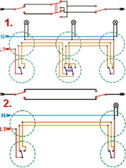

    Mam taki problem bo chciałem podłączyć światło tak żeby jednym włącznikiem włączać a drugim wyłączać i odwrotnie.Prosiłbym o jakiś schemat i co do tego mi będzie potrzebne słyszałem że mają iść 3 kable ale co i jak to niewiem.

    Aby w jednym miejscu gasic a w drugim zapalac potrzebne ci są dwa wyłączniki schodowe. Do każdego z nich idą 3 przewody. Jeden z trzech zacisków na tych wyłącznikach jest opisany jako p. Zasada połączenia jest bardzo prosta. Na jeden wyłącznik dajesz fazę w p. Na drugi z miejsca p wyprowadzasz przewód z fazą lampowy. Pozostałe dwa styki łączysz między dwoma wyłącznikami. Do lampy musi również oczywiście dojśc zero. Jwśli ten opis ci nie pomógł narysuję ci schemat.

    WItam
    schemat: (nr2)
    Schemat podłączenia światła: czujnik ruchu i wyłącznik schodowy, jak wykonać?
    pzdr

    a można prosić o opis tego schematu i czemu są 2

    Ciebie powinien interesowac schemat nr 2. Zapalanie i gaszenie z dwóch miejsc. Schemat nr 1 to opcja z 3 miejscami do zapalania i gaszenia światła pomiędzy dwoma wyłącznikami schodowymi jest jeszcze wyłącznik krzyżowy. Opis schematu 2 to dokładnie mój post wyżej.

    Przepraszam że znowu zawracam głowe.Kupiłem te wyłączniki schodowe ale na nich nie ma żadnego oznaczenia P jest tylko L i to tak z boku rozebrałem to i jedno wejście jest całkiem osobno nie jest połączone z tantymi dwoma bo między tamtymi chodzi taka blaszka która dotyka albo jednej strony albo drugiej i co gdzie teraz połączyć?

    Na twoich schodowych oznaczenie p (prądowy) to najprawdopodobniej L (lampowy) zamiast pod p podłącz fazę pod L i z drugiego L zasil żarówkę.
    A który styk jest stykiem sterującym można sprawdzic omomierzem albo podłączając fazę .pzd.
